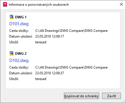

Nabízí způsob vložení nebo kopírování informací o vlastnostech dvou porovnávaných souborů výkresů.
Tento příkaz zobrazí dialog, ve kterém jsou zobrazeny informace o dvou porovnávaných souborech výkresů. Pomocí dostupných možností je možné vytvořit objekt tabulky s informacemi nebo zkopírovat informace do schránky.

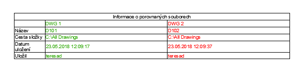

Následující ilustrace znázorňuje výsledky možnosti Vložit do výkresu, která vytvoří objekt tabulky, které obsahuje informace o porovnání.
