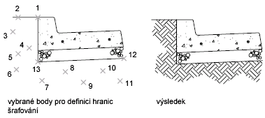

- Na příkazovém řádku zadejte příkaz -ŠRAFY.
- Zadáním písmena v určete možnost Vlastnosti.
- Zadejte název vzoru. Například zadejte možnost zemina, chcete-li určit vzor ZEMINA.
- Určete měřítko a úhel šrafovacího vzoru.
- Zadáním písmena n určete možnost Nakreslit hranice.
- Jakmile bude definována šrafovaná oblast, zrušte zadáním možnosti n křivkovou hranici.
- Výběrem bodů definujte hranice. Zadáním možnosti z zavřete křivkovou hranici.
- Dvojím stisknutím klávesy Enter vytvořte šrafování.
Poznámka: Můžete také vymazat objekty hranice existujícího šrafování nebo oříznout existující šrafování na objekty, které protínají okraje šrafování.
