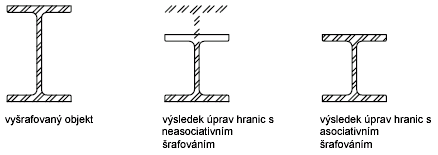

Hranice a asociativita šrafování
		 Na následující ilustraci jsou šrafy označující beton ohraničeny, zatímco šrafy označující zeminu jsou neohraničeny.
		 Ve výchozím nastavení jsou ohraničené šrafy asociativní, což znamená, že objekt šraf je asociován s objekty hranic šrafování: změny objektů hranic se automaticky projevují příslušnou změnou šrafování.
		 Změní-li se původní hranice, neasociativní šrafování se neaktualizuje.
