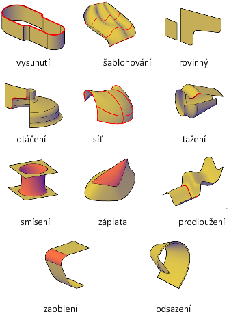

Modely povrchů lze vytvářet pomocí mnoha stejných nástrojů, které se používají k vytváření modelů těles: tažení, šablonování, vytažení a rotování. Povrchy však můžete vytvářet také pomocí přechodů, záplatování, odsazování, zaoblování a prodlužování jiných povrchů.
Možnost způsobu vytvoření povrchu
 Vytvořte procedurální povrchy a povrchy NURBS pomocí následujících metod:
-  Vytvořte povrchy z profilů. Vytvořte povrchy z tvarů profilů sestávajících z úseček a křivek pomocí příkazů VYTÁHNI, ŠABLONOVÁNÍ, ROVINPOVRCH, OROTUJ, POVRCHZESÍTĚ a TAŽENÍ.
-   Vytvořte povrchy z jiných povrchů. Vytvořte nové povrchy smíšením, záplatováním, prodloužením, zaoblením a odsazením (PŘECHODPOVRCHU, ZÁPLATAPOVRCHU, PRODLUŽPOVRCH, ZAOBLPOVRCH a ODSAZPOVRCH).
