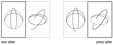

Určuje promítací metodu používanou pro prodlužování objektů.
Není určeno žádné promítání. Jsou prodlouženy pouze objekty protínající hraniční hranu v 3D prostoru.
Určuje promítání na rovinu XY aktuálního uživatelského souřadnicového systému (USS). Objekty, které se neprotínají s hraničními objekty ve 3D prostoru jsou prodlouženy.
Udává promítání ve směru aktuálního pohledu.
