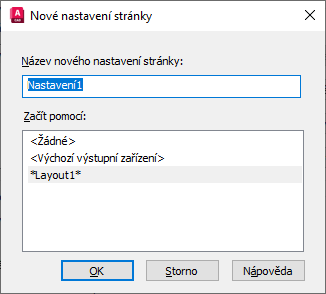

Dialog Nové nastavení stránky
Určuje název nového nastavení stránky a také nastavení stránky, která bude použita jako výchozí bod.
VZHLEDSTR (příkaz) Hledat: Nový
Seznam možností
Zobrazí se následující možnosti.
Název nového nastavení stránky
Určuje název nového nastavení stránky.
Začít s
Určuje nastavení stránky, které bude použito pro zahájení tvorby nového nastavení stránky. Pokud kliknete na OK, zobrazí se dialog Nastavení stránky s nastaveními vybrané stránky, která můžete podle potřeby upravit.
Pokud otevřete dialog Nové nastavení stránky ze Správce sady listů, budou vypsána pouze pojmenovaná nastavení stránek v souboru změn nastavení stránek.
  • <Žádné>: Určuje, že jako výchozí bod nebude použito žádné nastavení stránky. Standardní nastavení zobrazená v dialogu Nastavení stránky lze změnit.
  • <Výchozí výstupní zařízení>: Určuje, že jako výchozí výstupní zařízení uvedené v dialogu Možnosti na kartě Vykreslování a publikování je v novém nastavení stránky zvolena tiskárna.
  • <Předchozí vykreslování>: Určuje, že nové nastavení stránky použije nastavení určené v poslední úloze vykreslování.
