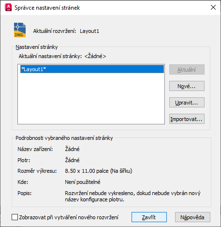

Správce nastavení stránek
VZHLEDSTR (příkaz) Hledat
Můžete také vytvořit pojmenovaná nastavení stránek, upravit existující nebo importovat nastavení stránek z jiných výkresů.
Seznam možností
Zobrazí se následující možnosti.
Aktuální rozvržení nebo Aktuální sada listů
Vypíše aktuální rozvržení, pro které je možno použít nastavení stránky.
Ikona rozvržení
Zobrazí se při otevření Správce nastavení stránek z rozvržení.
Ikona sady listů
Zobrazí se při otevření Správce nastavení stránek ze Správce sady listů.
Nastavení stránky
Zobrazí aktuální nastavení stránky, nastaví jiné nastavení stránky jako aktuální, vytvoří nové nastavení stránky, upraví existující nastavení stránky a importuje nastavení stránky z jiných výkresů.
Aktuální nastavení stránky
Zobrazí nastavení stránky použité v aktuálním rozvržení. Nastavení stránky nelze použít na celou sadu listů po jejím vytvoření.
Seznam Nastavení stránky
Vypíše název nastavení stránek dostupných a použitelných u aktuálního rozvržení nebo při publikování sady listů.
Seznam obsahuje pojmenovaná nastavení stránek a rozvržení dostupná ve výkresu. Rozvržení s pojmenovaným nastavením stránek jsou uzavřena hvězdičkami a nastavení stránky je v závorkách; například *Rozvržení 1 (System Scale-to-fit)*.
Pokud je Správce nastavení stránek otevřen ze stránky Správce sady listů, zobrazí se v seznamu pouze pojmenovaná nastavení stránky v souboru přepsání nastavení stránky (výkresová šablona [.dwt]), která mají plochu vykreslení nastavenou na Rozvržení nebo Meze. Všechna tato nastavení stránky lze dočasně aplikovat na operaci PUBLIKUJ.
Klikněte pravým tlačítkem myši na položku Možnosti. Kliknutím pravým tlačítkem myši na nastavení stránky zobrazte místní nabídku, která poskytuje následující možnosti:
  • Nastavit aktuální
  • Přejmenovat
  • Vymazat
Nastavit aktuální
Nastaví vybrané nastavení stránky jako aktuální nastavení stránky aktuálního rozvržení. Aktuální rozvržení nelze nastavit jako aktuální nastavení stránky. Talčítko Aktuální není dostupné pro sady listů.
Nová
Zobrazí dialog Nové nastavení stránky, ve kterém lze zadat název nového nastavení stránky a určit nastavení stránky, které chcete použít jako výchozí.
Upravit
Zobrazí dialog Nastavení stránky, ve kterém lze upravit vybrané nastavení stránky.
Podrobnosti vybraného nastavení stránky
Zobrazí informace o vybraném nastavení stránky.
Název zařízení
Zobrazuje název výstupního zařízení určeného v aktuálně vybraném nastavení stránky.
Plotr
Zobrazuje typ výstupního zařízení určeného v aktuálně vybraném nastavení stránky.
Rozměr výkresu
Zobrazuje rozměr a orientaci papíru určenou v aktuálně vybraném nastavení stránky.
Kde
Zobrazuje fyzické umístění výstupního zařízení určeného v aktuálně vybraném nastavení stránky.
Popis
Zobrazuje popis výstupního zařízení určeného v aktuálně vybraném nastavení stránky.
Zobrazovat při vytváření nového rozvržení
Určuje, že dialog Nastavení stránky se zobrazí při výběru karty rozvržení nebo při vytvoření nového rozvržení.
Tuto funkci můžete resetovat zapnutím možnosti Použít dialog Nastavení stránky pro nová rozvržení na kartě Zobrazení dialogu Možnosti.
