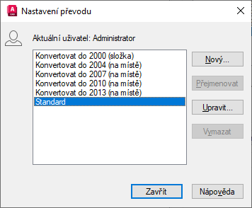

Dialog Nastavení převodu
Slouží k vytvoření, přejmenování, úpravě a odstranění nastavení převodu.
PŘEVEĎDWG (příkaz) Hledat: Nastavení převodu
Seznam možností
Nastavení převodu
Zobrazuje seznam dříve uložených nastavení převodu i výchozí nastavení – Standardní.
Nová
Otevře dialog Nové nastavení převodu, ve kterém je možné přidat nové nastavení převodu založené na existujícím nastavení převodu.
Přejmenovat
Slouží k přejmenování nastavení převodu, které je uvedeno v seznamu. Přejmenovat lze pouze nastavení převodu, která jste vytvořili. Standardní nastavení převodu přejmenovat nelze.
modifikace,
Zobrazí dialog Upravit nastavení převodu, ve kterém je možné určit možnosti pro vybraný převod výkresů.
Vymazat
Odstraní aktuálně zvýrazněné nastavení převodu. Standardní nastavení převodu odstranit nelze.
