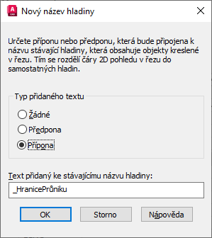

V dialogu Nastavení řezu klikněte v seznamu Hladina na položku Nastavení nového názvu hladiny.
Ve výchozím nastavení se veškerá geometrie bloku řezu umístí na hladinu 0 (nula). Můžete však také určit označení předpony nebo přípony, což umožňuje uspořádání součástí bloku řezu, jako jsou například hranice průniku a vyplnění. Při vložení bloku řezu jsou součásti bloku řezu umístěny na nové hladiny, jejichž název se sloučí s názvem hladiny, která obsahuje řezaný objekt a zadanou předponu nebo příponu. Pokud rovina řezu obsahuje objekty na dvou nebo více hladinách, vytvoří se dvě nebo více nových hladin objektů.
Pokud například vytvoříte příponu s názvem „_kitchen“, v dialogu Nastavení řezu vyberete možnost *ObjectByLayer*_kitchen, a to v poli Hranice průniku. Pokud vytvoříte blok řezu, který rozděluje objekty na hladinách Walls (Stěny) a Cabinetry (Skříňky), vytvoří se dvě nové hladiny, které obsahují geometrii bloku pro hranici průniku: Walls_kitchen a Cabinetry_kitchen.

Zobrazí se následující možnosti.
Určuje, zda a jak je identifikační text přidán do názvu hladiny pro součást bloku řezu.
Určuje identifikační text, který má být přidán k názvu hladiny, která obsahuje geometrii součásti, pokud je vložen blok řezu.
