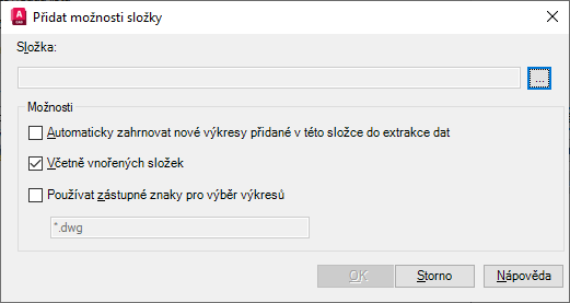

Dialog Přidat možnosti složky
Určuje složky, které mají být použity pro extrakci dat.
EXTRDATA (příkaz) Hledat: Definovat zdroj dat (stránka 2 z 8) > Přidat složku
U výkresů ve vybraných složkách jsou sledovány změny dat.
Seznam možností
Zobrazí se následující možnosti.
Složka.
Zobrazí cestu k zadané složce.
Tlačítko Složka
Klikněte na tlačítko [...] pro výběr složky ve standardním dialogu pro výběr souboru.
Možnosti
Automaticky zahrnovat nové výkresy přidané v této složce do extrakce dat
Zahrne nové výkresy do extrakce dat při přidání do složky. Při přidání nových výkresů se zobrazí dialog Nalezeny nové výkresy. Pokud je tato možnost vybrána, jsou zadané složky „živé“. Jestliže tato možnost není vybrána, jsou složky „statické“.
Včetně vnořených složek
Při procesu extrakce dat zahrne výkresy ve složkách vnořených do vybraných složek.
Používat zástupné znaky pro výběr výkresů
Aktivuje textové pole, kde můžete zadat kritéria vyhledávání pomocí zástupných znaků pro výběr konkrétních výkresů.
Pole Zástupný znak
Slouží pro zadání zástupných znaků. Platné znaky jsou * ? .
