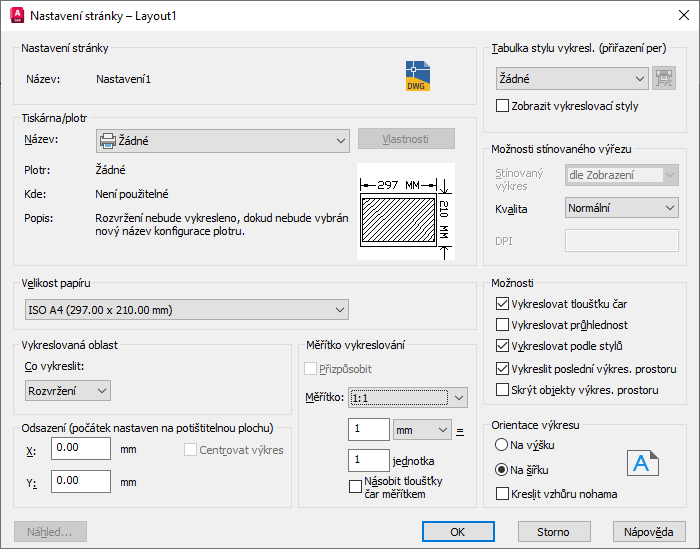

Dialog Nastavení stránky
VZHLEDSTR (příkaz) Hledat
Dialog Nastavení stránky bude zobrazen v následujících případech:
Zadaná nastavení stránky budou uložena s rozvržením a mohou být použita na ostatní rozvržení nebo importována do jiných výkresů.
Seznam možností
Zobrazí se následující možnosti.
Nastavení stránky
Název
Zobrazí název aktuálního nastavení stránky.
Ikona
Zobrazí ikonu DWG, pokud je dialog Nastavení stránky otevřen z rozvržení, nebo zobrazí ikonu sady listů, pokud je dialog Nastavení stránky otevřen ze Správce sady listů.
Tiskárna/Plotr
Určuje konfigurované vykreslovací zařízení, které bude použito pro vykreslování nebo publikování rozvržení nebo listů.
Název.
Zobrazuje dostupné soubory PC3 nebo systémové tiskárny, které můžete vybrat k vykreslování či publikování aktuálního rozvržení nebo listu. Ikona před názvem zařízením jej identifikuje jako soubor PC3 a nebo jako systémovou tiskárnu.
Vlastnosti
Zobrazí Editor konfigurace plotru (editor PC3), ve kterém můžete prohlížet a měnit nastavení konfigurace aktuálního plotru, portů, zařízení a médií.
Pokud nastavení souboru PC3 změníte pomocí Editoru konfigurace plotru, zobrazí se dialog Změny v konfiguračním souboru tiskárny.
Plotr
Zobrazuje vykreslovací zařízení určené v aktuálně vybraném nastavení stránky.
Kde
Zobrazuje fyzické umístění výstupního zařízení určeného v aktuálně vybraném nastavení stránky.
Popis
Zobrazuje popis výstupního zařízení určeného v aktuálně vybraném nastavení stránky. Tento text můžete upravit v Editoru konfigurace plotru.
Částečný náhled
Zobrazí přesné znázornění efektivní plochy vykreslení v poměru k velikosti papíru a potisknutelné ploše. Místní nápověda zobrazí velikost papíru a potištitelnou plochu.
Velikost papíru
Zobrazí standardní velikosti papíru dostupné pro vybrané vykreslovací zařízení.
Pokud vybraný plotr nepodporuje vybranou velikost papíru rozvržení, zobrazí se upozornění a vy můžete vybrat výchozí velikost papíru plotru nebo vlastní velikost papíru.
Pokud vytvoříte soubor PC3 pomocí průvodce Přidání plotru, nastaví se standardní rozměry papíru pro plotr. Informace o tomto průvodci obsahuje část Nastavení plotrů a tiskáren v Příručce ovladačů a periferií. Vybrané rozměry papíru v dialogu Nastavení stránky jsou uloženy s rozvržením a přepíší nastavení v souboru PC3.
Aktuální oblast tisku stránky, určená vybraným vykreslovacím zařízením a velikostí papíru, je označena v rozvržení čárkovanou čárou.
Pokud chcete vykreslit rastrový obrázek, jako je například soubor BMP nebo TIFF, velikost vykreslení je udána v bodech, a nikoli v milimetrech nebo palcích.
Plocha vykreslení
Udává oblast výkresu, která má být vykreslena.
Rozvržení
Při vykreslování rozvržení vykreslí vše, co je umístěno v potisknutelné oblasti ohraničené definovaným rozměrem papíru, s počátkem v bodě 0,0 v rozvržení.
Pokud vykreslujete z rozvržení Model, vykreslí se celá kreslicí plocha určená mezemi rastru. Jestliže aktuální výřez nezobrazuje půdorys, má tato volba stejný účinek jako volba Maximálně.
Maximálně
Vykresluje část aktuálního prostoru výkresu, která obsahuje objekty. Vykreslí všechnu geometrii z aktuálního rozvržení. Výkres lze regenerovat pro přepočítání maximálního rozsahu před vykreslováním.
Zobrazovat
Vykreslí aktuální výřez v aktuálním rozvržení.
Pohled
Vykreslí pohled, který byl naposledy uložen příkazem POHLED.
Okno
Vykreslí všechny zadané části výkresu. Jestliže určíte dva rohy oblasti vykreslování, bude aktivní tlačítko Okno.
Po stisknutí tlačítka Okno můžete vybrat oblast vykreslování výběrem dvou rohů okna nebo zadáním jejich souřadnic.
Odsazení
Určuje odsazení plochy vykreslení ve vztahu k levému dolnímu rohu potisknutelné oblasti nebo okraji papíru, podle nastavení možnosti Určete odsazení vykreslení vzhledem k (dialog Možnosti, karta Vykreslování a publikování). Pole Odsazení v dialogu Nastavení stránky obsahuje vybranou volbu odsazení vykreslování v závorkách.
Potisknutelná oblast listu výkresu je definována vybraným výstupním zařízením a je zobrazena v rozvržení čárkovanou čárou. Když změníte výstupní zařízení, potisknutelná oblast se může změnit.
Geometrii na papíru můžete odsadit zadáním kladné nebo záporné hodnoty v polích odsazení X a Y. Hodnoty jednotek plotru jsou v palcích nebo v milimetrech na papíru.
Centrovat výkres
Automaticky vypočítá hodnoty odsazení X a Y a vycentruje vykreslení na papíru.
X
Určuje počátek vykreslování ve směru X ve vztahu k nastavení možnosti Definice odsazení vykreslení.
Y
Určuje počátek vykreslení ve směru Y vzhledem k nastavení volby Definice odsazení vykreslení.
Měřítko vykreslování
Řídí velikost kreslicích jednotek vzhledem k vykreslovaným jednotkám.
Poznámka:
Pokud je v ploše vykreslení zadána možnost Rozvržení, pak se rozvržení vykreslí v měřítku 1:1 bez ohledu na nastavení Měřítka.
Přizpůsobit do plochy
Přizpůsobí měřítko vykreslování vybrané velikosti papíru a zobrazí uživatelský faktor měřítka v polích Měřítko, Palce = a Jednotky.
Měřítko
Definuje přesné měřítko pro výstup. Také řídí hodnoty souřadnic a vzdáleností v rozvržení ve výkresovém prostoru.
Hodnota Vlastní určuje uživatelské měřítko. Uživatelské měřítko můžete definovat zadáním čísla v palcích (nebo milimetrech), které odpovídá jednotkám výkresu.
Poznámka: Seznam měřítek lze modifikovat pomocí příkazu UPRSEZMĚŘ.
Palec(palce) =/mm =/Pixel(pixely) =
Určuje počet palců, milimetrů nebo pixelů rovný určenému počtu jednotek.
Palec/mm/pixel
Udává palce nebo mm pro zobrazení jednotek. Standardní nastavení vychází z velikosti papíru a mění se po každé změně velikosti papíru.
Pixel je k dispozici pouze po výběru rastrového výstupu.
Jednotka
Určuje počet jednotek odpovídající počtu palců, milimetrů nebo pixelů.
Násobit tloušťky čar měřítkem
Mění měřítko tloušťky čáry proporcionálně k měřítku vykreslení. Normálně jsou tloušťky čar definovány tloušťkou čáry tištěného objektu bez ohledu na měřítko.
Tabulka stylu vykreslování (přiřazení per)
Nastavuje tabulku stylu vykreslování, edituje tabulku stylu vykreslování nebo vytváří novou tabulku.
Název (bez označení)
Zobrazí tabulku stylu vykreslování přiřazenou k aktuální kartě Model nebo Rozvržení a seznam aktuálně dostupných tabulek stylů vykreslování.
Pokud vyberete položku Nový, zobrazí se průvodce Přidat tabulku stylu vykreslování, který můžete použít k vytvoření nové tabulky stylu vykreslování. Zobrazený průvodce se liší podle toho, zda je aktuální výkres v režimu barevně závislý nebo pojmenovaný.
Upravit
Zobrazí Editor tabulky stylu vykreslování, kde můžete zobrazit nebo upravit styly vykreslování aktuálně přiřazené tabulky stylů vykreslování.
Zobrazit vykreslovací styly
Určuje, zda vlastnosti stylů vykreslování přiřazené k objektům jsou zobrazeny na obrazovce.
Možnosti stínovaného výřezu
Určuje, jak jsou vykresleny stínované nebo rendrované výřezy, a stanovuje úroveň rozlišení v jednotkách dpi (body na palec).
Poznámka:
Vykreslování stínovaných výřezů rendrovaných pohledech není podporováno v aplikaci AutoCAD LT.
Stínovaný výkres
Určuje, jak budou pohledy vykresleny. Chcete-li použít toto nastavení u výřezu na kartě rozvržení, vyberte výřez a potom vyberte z nabídky Nástroje položku Vlastnosti.
Z karty Model můžete vybrat z následujících voleb:
  • Dle zobrazení: Vykreslí objekt tak, jak je zobrazen na obrazovce.
  • Drátový: Vykresluje objekty se všemi prvky bez ohledu na způsob, jakým jsou zobrazeny na obrazovce.
  • Skrytý: Vykreslí objekty bez skrytých čar bez ohledu na zobrazení na obrazovce.
Možnosti pro vizuální styly vykreslování (nejsou k dispozici v aplikaci AutoCAD LT):
  • 3D skrytý: Vykreslí objekty s použitým vizuálním stylem 3D skrytý bez ohledu na způsob, jakým jsou objekty zobrazeny na obrazovce.
  • 3D drátový: Vykreslí objekty s použitým vizuálním stylem 3D drátový bez ohledu na způsob, jakým jsou objekty zobrazeny na obrazovce.
  • Koncepční: Vykreslí objekty s použitým Konceptuálním vizuálním stylem bez ohledu na způsob, jakým jsou objekty zobrazeny na obrazovce.
  • Realistický: Vykreslí objekty za použití vizuálního stylu Realistický, bez ohledu na způsob, jakým jsou objekty zobrazeny na obrazovce.
  • Rendrování: Vykreslí objekty tak, jak jsou rendrované, bez ohledu na zobrazení na obrazovce.
Kvalita
Určuje rozlišení použité při vykreslení stínovaných nebo rendrovaných výřezů.
Můžete si vybrat z následujících voleb:
  • Koncept: Vytvoří rendrované a stínované pohledy modelového prostoru, které budou vykreslovány jako drátový model.
  • Náhled: Vytvoří rendrované a stínované pohledy modelového prostoru, které budou vykreslovány ve čtvrtinové hodnotě aktuálního rozlišení zařízení, maximálně pak 150 dpi.
  • Normální: Vytvoří rendrované a stínované pohledy modelového prostoru, které budou vykreslovány v poloviční hodnotě aktuálního rozlišení zařízení, maximálně pak 300 dpi.
  • Prezentační: Vytvoří rendrované a stínované pohledy modelového prostoru, které budou vykreslovány v aktuálním rozlišení zařízení, maximálně 600 dpi.
  • Maximální: Vytvoří rendrované a stínované pohledy modelového prostoru, které budou vykreslovány v aktuálním rozlišení zařízení bez omezení.
  • Vlastní: Vytvoří rendrované a stínované pohledy modelového prostoru, které budou vykreslovány v rozlišení nastaveném uživatelem v položce DPI, až do aktuální hodnoty rozlišení zařízení.
DPI
Určuje rozlišení stínovaných a rendrovaných pohledů v jednotkách dpi (bodů na palec) až do maximálního rozlišení aktuálního vykreslovacího zařízení.
Možnosti tisku
Určují možnosti pro tloušťky čar, průhlednost, styly vykreslování, stínované výkresy a pořadí vykreslování objektů.
Vykreslovat tloušťku čar
Určuje, zda je vykreslována tloušťka čar přiřazená k objektům a hladinám.
Vykreslovat průhlednost
Řídí, zda bude vykreslena průhlednost objektu. Tato možnost by měla být použita pouze při vykreslování výkresů s průhlednými objekty.
Upozornění: Ve výchozím nastavení je vykreslování průhlednosti z důvodu zachování výkonu zakázáno. Chcete-li vykreslovat průhledné objekty, vyberte možnost Vykreslovat průhlednost. Toto nastavení lze přepsat pomocí systémové proměnné PLOTTRANSPARENCYOVERRIDE. Ve výchozím nastavení respektuje systémová proměnná nastavení v dialozích Nastavení stránky a Vykreslovat.
Vykreslovat podle stylů
Určuje, zda jsou při vykreslování použity styly vykreslování přiřazené objektům a hladinám.
Vykreslovat výkresový prostor jako poslední
Vykresluje nejdříve geometrii v modelovém prostoru. Geometrie výkresového prostoru je obvykle vykreslována před geometrií modelového prostoru.
Skrýt objekty výkresového prostoru
Určuje, zda je operace SKRYJ použita na objekty ve výřezu ve výkresovém prostoru. Tato volba je dostupná pouze pro list rozvržení. Toto nastavení se projeví v náhledu vykreslení, nikoli však v rozvržení.
Orientace výkresu
Určí orientaci papíru na plotrech, které podporují nastavení na výšku a na šířku.
Na výšku
Orientuje a vykresluje výkres tak, že kratší strana papíru představuje horní hranu stránky.
Na šířku
Orientuje a vykresluje výkres tak, že delší strana papíru představuje horní hranu stránky.
Kreslit vzhůru nohama
Orientuje a vykresluje výkres vzhůru nohama.
Ikona
Označuje orientaci média pro zvolený papír a představuje orientaci výkresu na stránce jako písmeno na papíru.
Poznámka: Orientace vykreslení je také určována systémovou proměnnou PLOTROTMODE
Náhled
Zobrazuje výkres tak, jak bude vypadat po vykreslení na papír, a to příkazem NÁHLED.
