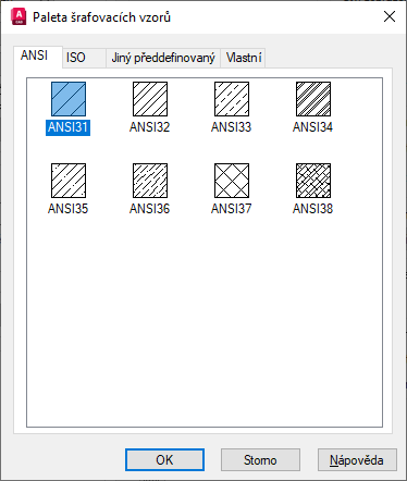

Dialog Paleta šrafovacích vzorů
ŠRAFY (příkaz) Hledat: Zadejte možnost nastavení do příkazového řádku > Vzor:
Zobrazuje vzory na čtyřech kartách s obrázky v abecedním pořadí. Kliknutím na obraz vyberte vzor a stiskněte tlačítko OK.
Seznam možností
Zobrazí se následující možnosti.
ANSI
Zobrazí všechny vzory ANSI dodané s programem.
ISO
Zobrazí všechny vzory ISO dodané s programem.
Jiný předdefinovaný
Zobrazí všechny ostatní vzory než ANSI a ISO dodané s programem.
Vlastní
Zobrazí seznam vlastních souborů PAT, které jste přidali do vyhledávací cesty podpůrných souborů programu.
Náhled
Zobrazuje náhled vybraných vlastních šraf.
