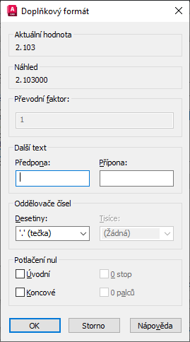

Dialog Doplňkový formát (extrakce dat)
EXTRDATA (příkaz) Hledat: Upřesnit data (stránka 5 z 8) > Klikněte pravým tlačítkem na datovou buňkuu > Nastavit formát dat sloupce > Vyberte jiný datový typ než Datum, Obecný nebo Text > Doplňkový formát
Seznam možností
Zobrazí se následující možnosti.
Aktuální hodnota
Zobrazí hodnotu pole v základních jednotkách výkresu.
Náhled
Zobrazí aktualizace formátu při změně převodního faktoru a jiných nastavení.
Převodní faktor
Určuje převodní faktor, který má být použit s aktuální hodnotou. Výchozím nastavením je hodnota 1, která znamená, že je převod vypnut.
Další text
Určuje předponu a příponu hodnoty pole.
Oddělovače čísel
Určuje oddělovač desetin a formátování čísel vyšších než 1000.
  • Desetinné
    Určuje oddělovač pro desetinné hodnoty. Vyberte tečku, čárku nebo mezeru.
  • Tisíce
    Vloží čárku pro seskupení tisíců v hodnotě pole.
Potlačení nul
Nastavuje potlačení úvodních i koncových nul a stop a palců s nulovou hodnotou.
  • Úvodní
    Potlačí úvodní nuly ve všech desetinných hodnotách pole. Například z 0.5000 se stane .5000.
  • Koncové
    Potlačí koncové nuly ve všech desetinných hodnotách pole. Například z 12.5000 se stane 12.5 a 30.0000 se změní na 30.
  • 0 stop
    U hodnoty pole uváděné v palcích a ve stopách potlačí stopy, je-li vzdálenost menší než jedna stopa. Například 0'-6 1/2" se změní na 6 1/2".
  • 0 palců
    U hodnoty pole uváděné v palcích a ve stopách potlačí palce, je-li vzdálenost celé číslo ve stopách. Například 1'-0" se změní na 1'.
