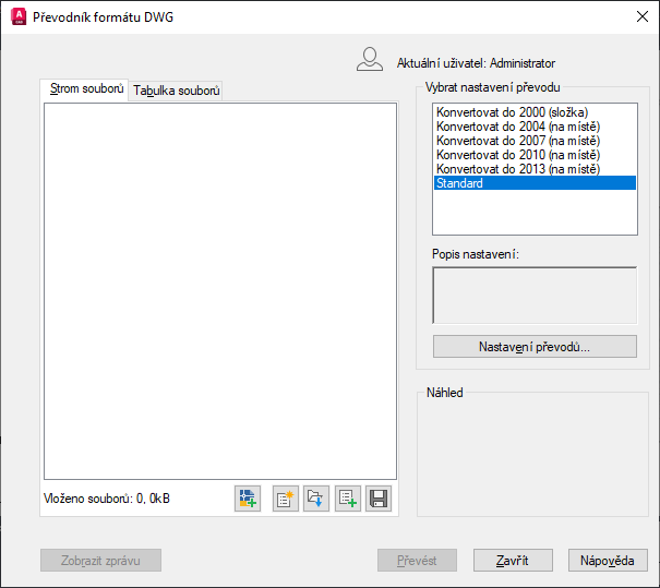

Zobrazuje seznam výkresových souborů, které chcete převést. Všechny soubory, které mají být převedeny, jsou označeny políčkem vedle názvu souboru. Pokud kliknete pravým tlačítkem na oblast zobrazení souboru, zobrazí se místní nabídka s několika volbami.
Toto dialogové okno obsahuje následující možnosti.
Zobrazí seznam výkresových souborů vybraných pro převod. Obsahuje název výkresu a cestu, aktuální formáty a stav převodu. Výkresové soubory lze přidat kliknutím na tlačítko Přidat nebo přetažením souboru. Pořadí výkresů lze řídit kliknutím na záhlaví sloupce.
Zobrazuje seznam výkresových souborů, které mají být převedeny, v tabulkovém formátu. Ve výchozím nastavení jsou uvedeny všechny soubory asociované s výkresem (například související externí reference).
Slouží k otevření standardního dialogu pro výběr souborů, ve kterém lze vybrat výkresové soubory a přidat je do seznamu převodu. Toto tlačítko je dostupné na kartě Strom souborů i na kartě Tabulka souborů.
Slouží k vymazání seznamu všech výkresů, aby bylo možné vybrat nový seznam výkresů pro převod. Pokud dojde ke změně seznamu, budete vyzváni k uložení aktuálního seznamu.
Slouží k otevření standardního dialogu pro výběr souborů, ve kterém lze vybrat soubor seznamu dávkového převodu (soubor BCL) a poté jej otevřít kliknutím na tlačítko Otevřít.
Slouží k otevření standardního dialogu pro výběr souborů, ve kterém lze vybrat soubor seznamu dávkového převodu (soubor BCL) a připojit jej k existujícímu seznamu výkresů v seznamu převodu.
Zobrazí standardní dialogové okno pro výběr souboru. Vyberte soubor seznamu dávkového převodu (soubor BCL) nebo zadejte název nového souboru.
Zobrazuje seznam uložených nastavení převodu. Výchozí nastavení převodu se nazývá Standardní. Pokud je k dispozici více nastavení, kliknutím vyberte jiné nastavení převodu. Chcete-li vytvořit nové nastavení převodu nebo upravit existující nastavení v seznamu, klikněte na tlačítko Nastavení převodu. Pokud kliknete pravým tlačítkem, zobrazí se místní nabídka s několika volbami.
Zobrazuje miniaturu výkresu, který je právě zobrazen v seznamu výkresů určených k převodu.
Pokud byl k nastavení převodu přidán popis při jeho vytvoření či úpravě, zobrazí se tento popis v poli Popis nastavení. Kliknutím na tlačítko Nastavení převodu otevřete dialog Nastavení převodu.
