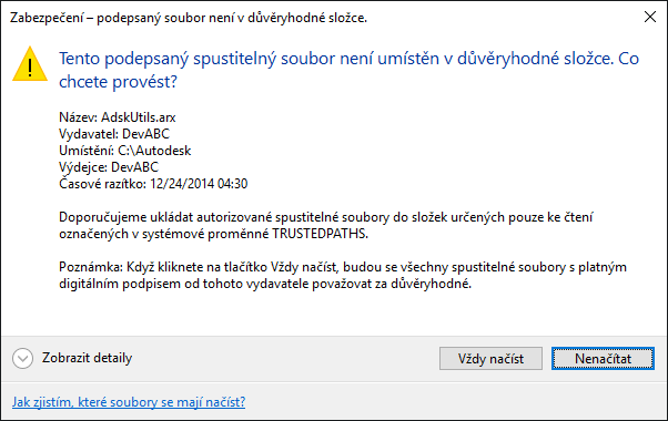

Při načítání vlastního programového souboru, který byl digitálně podepsán, ověří program založený na aplikaci AutoCAD digitální podpis připojený k souboru. Zobrazí se hlášení, zda bylo možné ověřit digitální podpis, aby se mohl uživatel rozhodnout, zda program do prostředí výkresu načte nebo ne.
V následující části jsou uvedeny podmínky, které ovlivňují informace zobrazené v okně hlášení při načítání vlastního programového souboru.
Digitální podpis byl ověřen a soubor nebyl změněn.
Doporučení: Soubor lze bezpečně načíst, ale budete chtít ověřit zdroj souboru, pokud jej načítáte poprvé.
Řešení: Načíst a používat soubor podle očekávání. V případě potřeby můžete vydavatele zařadit mezi důvěryhodné a tím se vyhnout zobrazení hlášení při příštím načítání souborů od daného vydavatele.

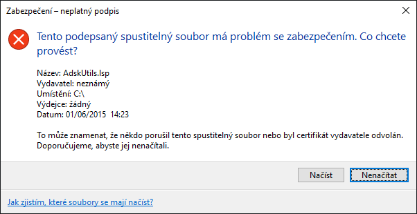

Digitální podpis není platný v důsledku změny souboru po jeho podpisu.
Doporučení: Soubor nenačítejte.
Řešení: Získejte verzi souboru, která byla ověřena a podepsána. V části „Digitální podpis vlastního programového souboru“ naleznete informace o digitálním podepisování souboru.
