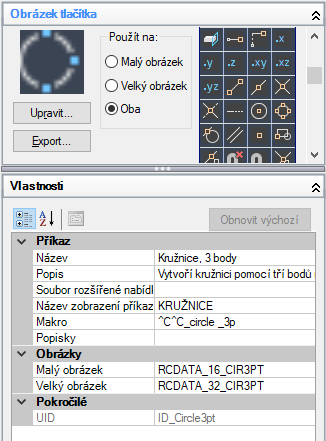

  1. Klikněte na kartu Správa panel Přizpůsobení Uživatelské rozhraní. Hledat
  2. Na kartě Vlastní v podokně Seznam příkazů vyberte příkaz, ke kterému chcete přidat obrázek.
  3. Použijte jeden z následujících postupů:

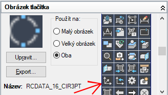

    Přiřazení standardního obrázku
    • V podokně Obrázek tlačítka v části Použít na vyberte jednu ze tří možností přiřazení obrázku – Malý obrázek, Velký obrázek nebo Oba.
    • Vyberte obrázek v seznamu obrázků a název tohoto obrázku bude přiřazen k vlastnosti Malý obrázek nebo Velký obrázek, případně k oběma těmto vlastnostem vybraného příkazu.

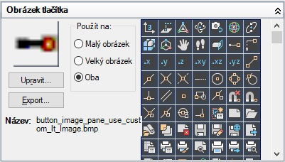

    Import a přiřazení vlastního obrázku
    • V podokně Obrázek tlačítka klikněte pravým tlačítkem myši na seznam obrázků a poté klikněte na možnost Import obrázku.
    • V dialogu Otevřít vyhledejte a vyberte soubor obrázku, který chcete importovat, a klikněte na tlačítko Otevřít.
    • V podokně Obrázek tlačítka v části Použít na vyberte jednu ze tří možností přiřazení obrázku – Malý obrázek, Velký obrázek nebo Oba. Poté vyberte obrázek importovaný ze seznamu obrázků.
  4. Klikněte na tlačítko Použít.
