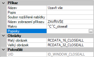

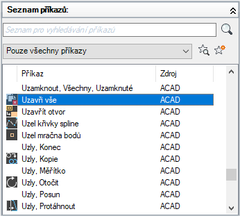

  1. Na kartě Vlastní v podokně Seznam příkazů vyberte příkaz, k němuž chcete přidat štítek.
  2. V podokně Vlastnosti klikněte na pole Štítky a klikněte na tlačítko [].

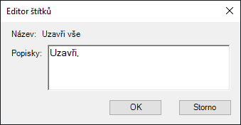

  3. V dialogu Editor štítků zadejte do pole Štítky text, který představuje štítek pro příkaz.
    V místní nabídce se zobrazí seznam dříve použitých štítků (pokud je k dispozici). Kliknutím daný štítek vyberete. K příkazu lze přidat více štítků. V takovém případě je třeba je oddělit čárkou.
  4. Pokračujte přidáním dalšího štítku stisknutím kláves se šipkou vlevo a zadáním jiného textového řetězce.
  5. Klikněte na tlačítko OK.
  6. Klikněte na tlačítko Použít.
