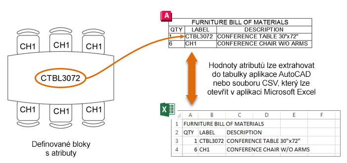

Bloky mohou obsahovat speciální objekty označované jako definice atributů nebo atributy bloků. Atributy lze přidat do bloku, aby ukládaly hodnoty, jako jsou například čísla součástí, názvy výrobků, hodnocení, popisy, náklady na položku atd. Některé atributy bloků mohou obsahovat statické informace, například číslo součásti, zatímco jiné atributy bloků mohou obsahovat informace, které jsou v jednotlivých blocích různé, například povrch, cena nebo umístění. Všechny hodnoty atributů bloků lze později extrahovat do tabulek nebo souborů CSV, které lze importovat do jiných aplikací.

Extrahované hodnoty atributů lze použít v buňkách tabulek, které mohou tvořit rozpisky nebo výkazy dveří, oken nebo vybavení místností v půdorysech.
Rozpisky obsahující kancelářský nábytek, který se nachází ve dvou zasedacích místnostech

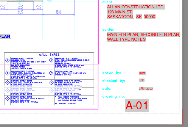

Rohové razítko obsahující atributy s poli
