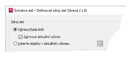

  5. Použijte možnosti Výkresy/Sada listů a Zahrnout aktuální výkres a pokračujte kliknutím na tlačítko Další.

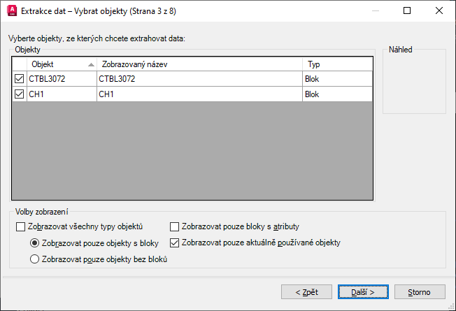

  6. Zrušte zaškrtnutí políčka Zobrazovat všechny typy objektů, vyberte možnost Zobrazovat pouze objekty s bloky a klikněte na tlačítko Další.

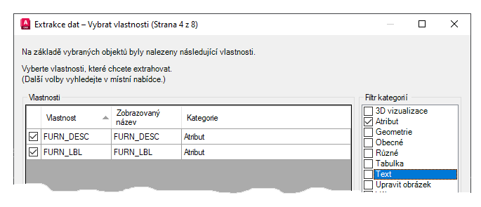

  7. Pod položkou Filtr kategorií zrušte výběr všech možností kromě možnosti Atribut, a pak zkontrolujte, zda zaškrtnuté vlastnosti odpovídají hodnotám atributů, které chcete extrahovat.
  8. Dvakrát klikněte na pole Zobrazovaný název pro každý atribut a změňte jeho hodnotu podle předchozího obrázku. Pokračujte stiskem tlačítka Další.

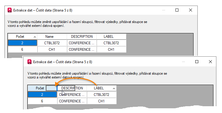

  9. Na stránce Čistit data změnou pořadí, přejmenováním a skrýváním sloupců nastavte extrahovaný výstup. Pokračujte kliknutím na tlačítko Další.

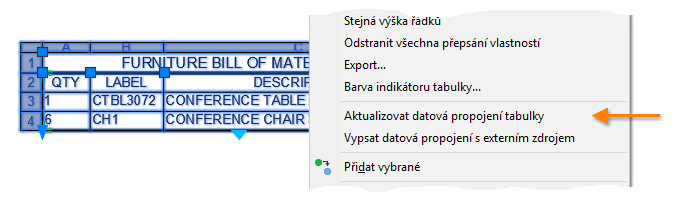

  2. Vyberte tabulku obsahující extrahovaná data, klikněte pravým tlačítkem a vyberte možnost Aktualizovat datová propojení tabulky.
    Níže vidíte výsledky aktualizace extrahovaných dat v tabulce po přidání nějakých dalších bloků do výkresu.

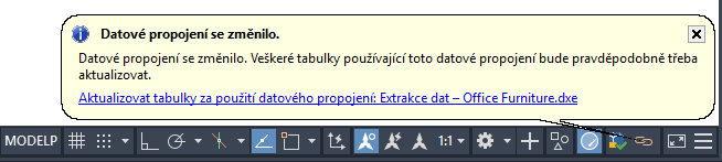

Tip: Pokud alespoň jedna tabulka ve výkresu obsahuje extrahovaná data, na oznamovacím panelu okna aplikace AutoCAD se zobrazí ikona Datová propojení. Když se zobrazí ikona, můžete kliknutím pravým tlačítkem myši na ikonu spravovat a aktualizovat datová propojení ve výkresu. Systémová proměnná DATALINKNOTIFY řídí vzhled a funkci ikony Datová propojení.
