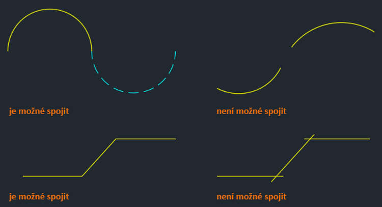

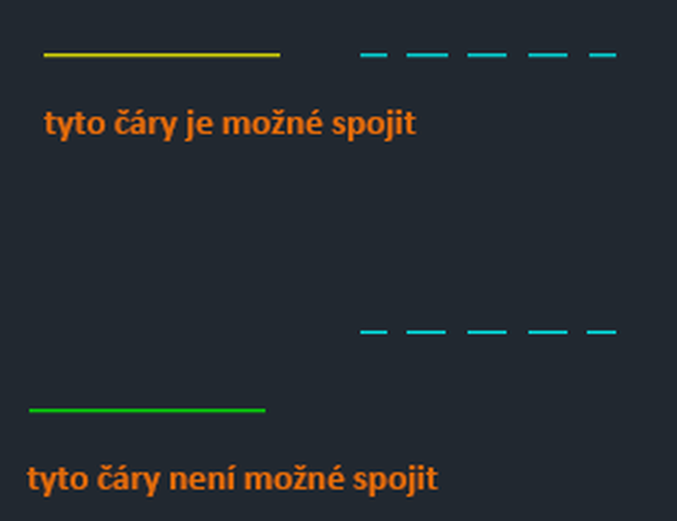

Existují dva důležité pojmy, které je třeba znát při spojování objektů: kolineární a koplanární.
Objekty musí být kolineární nebo se dotýkat konci. Příkaz Spojit prodlouží pouze objekty, které jsou kolineární.

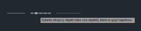

Příklad 1

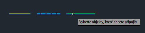

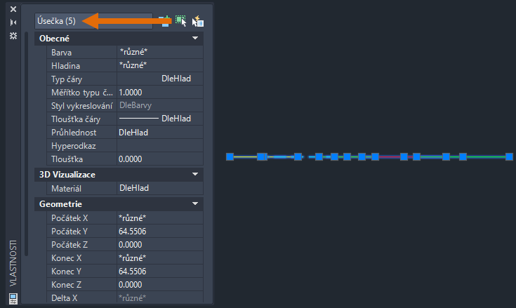

Začneme spojením úseček, které mají mezi sebou mezery.
Také je možné zadat na příkazovém řádku příkaz SPOJ.
Objekty vybrané po zdrojovém objektu převezmou vlastnosti zdrojového objektu.
Je možné vybrat více úseček. Pokud se objekty nedotýkají konci nebo nejsou kolineární, příkaz SPOJ bude objekty ignorovat.
V tomto příkladu vybereme zbývající dvě úsečky.
To je skvělé. Mezery mezi úsečkami jsou uzavřeny, což z předchozích tří kolineárních úseček vytvoří jednu úsečku.

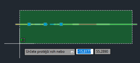

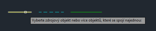

Příklad 2
Zkusme to znovu, ale tentokrát vyberte jako zdrojový objekt jinou úsečku.
Také je možné zadat na příkazovém řádku písmeno Z.
Podívejme se na tento příklad podrobněji.

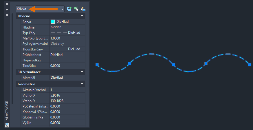

Všimněte si, že skrytá úsečka byla také zahrnuta do výběrové sady. Toto není problém, protože skrytá úsečka bude ignorována.
Na paletě Vlastnosti se zobrazí, že bylo přidáno 5 nad sebou umístěných vlastností.
Těchto pět úseček je spojeno do jedné úsečky pomocí hodnot vlastností zdrojového objektu, v tomto případě skryté úsečky.
Výše uvedená technika je dobrý způsob, jak odstranit překrývající se úsečky z výkresu. Pokud jsou úsečky kolineární, je možné je spojit do jedné úsečky.

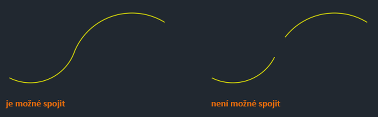

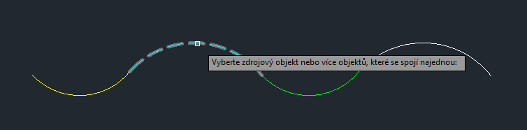

Až dosud jsme spojovali úsečky. Nyní se podívejme na spojování oblouků. Proces je velmi podobný spojování úseček, ale s určitými rozdíly.
Na rozdíl od spojování úseček je nutné, aby se oblouky při spojování dotýkaly konci a aby byly koplanární.

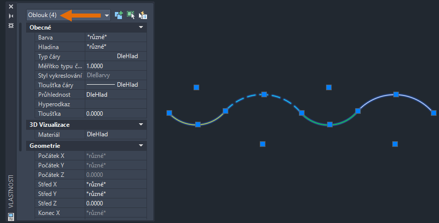

Začneme spojením několika oblouků.
je možné vybrat více objektů. Pokud se objekty nedotýkají konci, příkaz SPOJ bude objekty ignorovat.

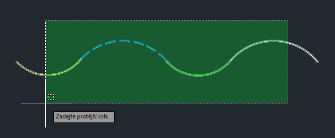

V tomto příkladu vybereme zbývající oblouky pomocí okna křížení.
Další informace o metodách výběru objektů naleznete v části Vyzkoušeli jste již: okno, ohraničení, laso a další.
Čtyři samostatné oblouky jsou spojeny do jednoho objektu křivky. Tuto křivku je možné upravit pomocí uzlů. Další techniky práce s uzly naleznete v části Vyzkoušeli jste již: Práce s uzly.
Další informace o křivkách objektů naleznete v části Křivky.

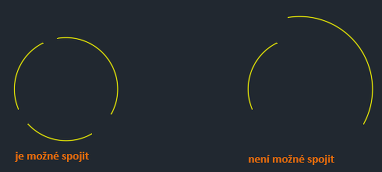

Dosud jsme spojili kolineární úsečky a koplanární oblouky, které se dotýkají konci.

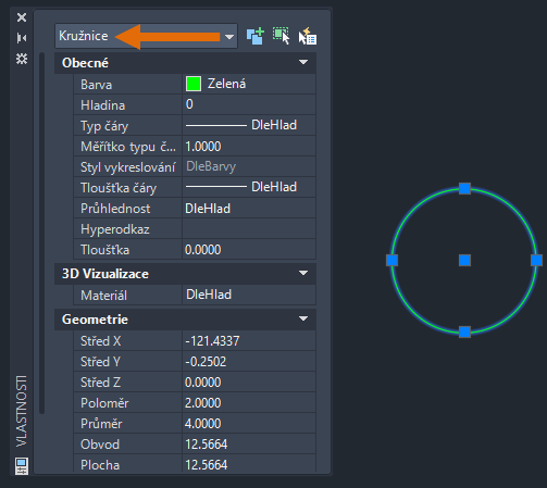

Nyní řekněme, že máte kružnici, která byla rozdělena na několik obloukových segmentů. Vzhledem k tomu, že tyto oblouky sdílejí stejný střed a poloměr, je možné je spojit, i když mezi nimi je mezera.
Při spojování oblouků, které sdílejí společný střed bod a poloměr, je nutné mít alespoň dva oblouky, které chcete spojit. Není možné spojit více oblouků a vytvořit tím uzavřenou kružnici.
Začneme spojením těchto oblouků s mezerou mezi jejich koncovými body.
Je možné vybrat více oblouků, i když se nedotýkají, pokud sdílejí stejný střed a poloměr.
Pořadí, ve kterém vyberete oblouky, určuje směr spojení; ve směru hodinových ručiček nebo proti směru hodinových ručiček.
Tři oblouky byly spojeny do jednoho objektu oblouku.

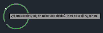

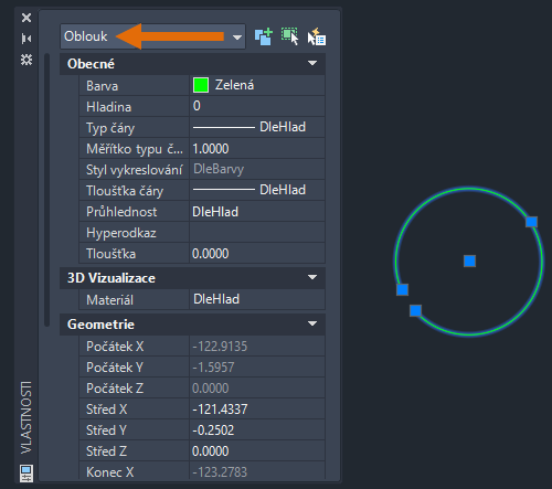

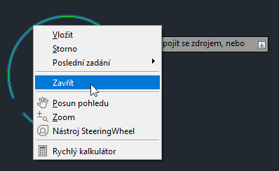

Výběrem všech oblouků se nevytvoří kružnice. Chcete-li vytvořit kružnici z oblouku, použijte možnost Uzavřít.
Oblouk se převede na objekt kružnice.

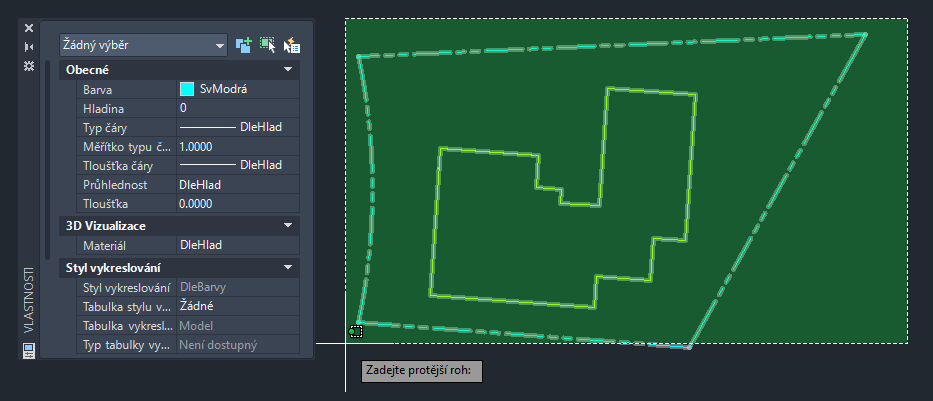

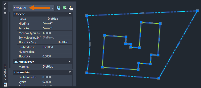

Nyní, když jsme pokryli základy spojování úseček a oblouků společně s vytvořením kružnice uzavřením oblouku, vytvoříme uzavřenou křivku z několika úseček a ukážeme si, jak ji je možné použít.
Níže uvedený příklad se skládá z několika jednotlivých objektů úseček a oblouků.

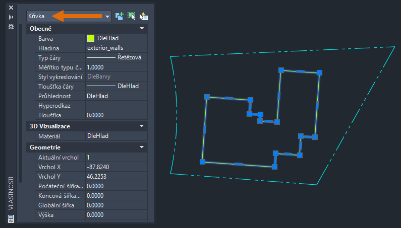

Vybereme spojité čáry a převedeme je na uzavřenou křivku.

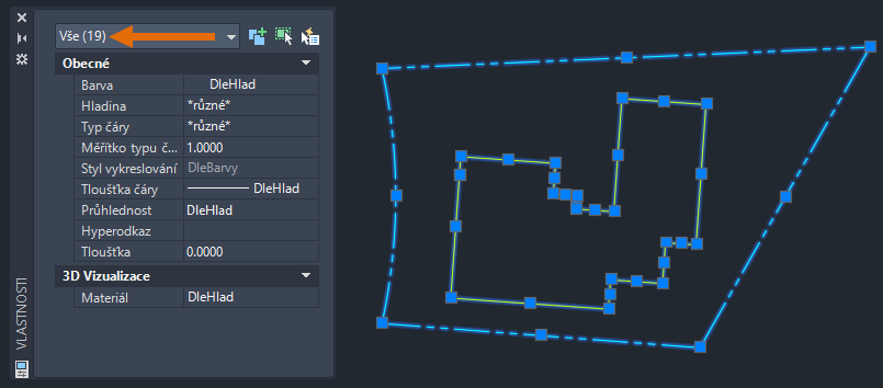

Nyní když vybereme spojitou čáru, zobrazí se na paletě Vlastnosti jako objekt křivky.

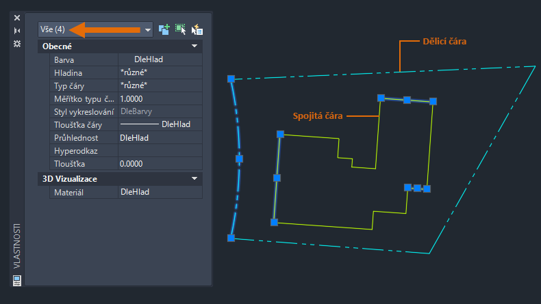

V předchozím příkladu jsme si dávali pozor, abychom vybrali pouze spojité úsečky a jednu z dělicích čar. Toto ukázalo, že dělící čára byla v rámci výběru ignorována.

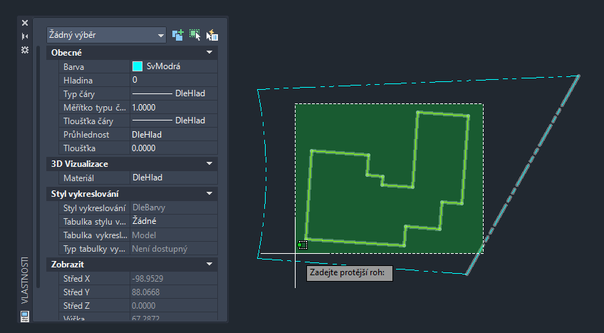

Zkusíme to znovu, ale tentokrát vybereme všechny úsečky ve výkresu pomocí okna křížení.
Nyní jakmile vybereme spojitou úsečku a dělicí čáru, na paletě Vlastnosti se zobrazí dva samostatné objekty křivek jako vybrané. V jedné instanci příkazu SPOJ bylo možné spojit mnoho úseček a oblouků do více křivek.

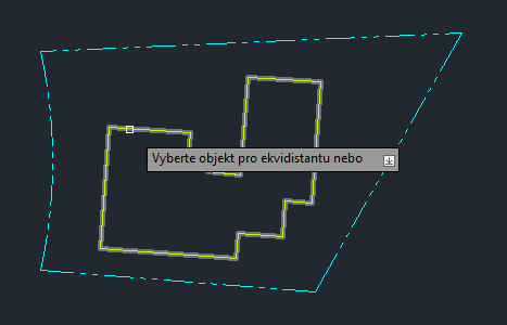

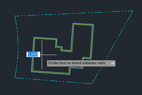

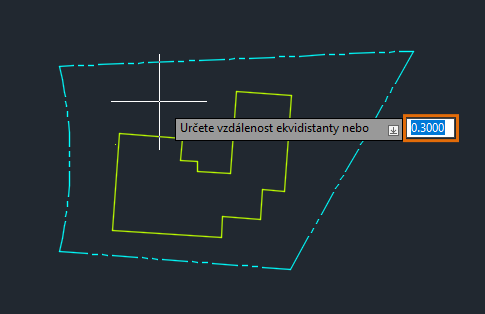

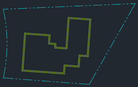

V níže uvedeném příkladu pomocí příkazu EKVID vytvoříme novou křivku s určitou vzdáleností od původní křivky.
Také je možné zadat na příkazovém řádku příkaz EKVID.
Výběrem uzavřené křivky a pomocí příkazu EKVID jsme byli schopni vytvořit novou křivku uvnitř původní křivky.
Další informace o příkazu EKVID naleznete v části Odsazení objektů.

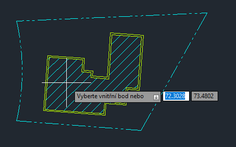

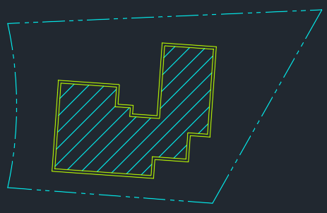

V následujícím příkladu použijeme uzavřenou křivku jako hranici šrafování a vytvoříme šrafování uvnitř křivky.
Také můžete na příkazovém řádku zadat příkaz ŠRAFY.
Jako hranici šrafování jsme použili uzavřenou křivku z předchozího příkladu.
