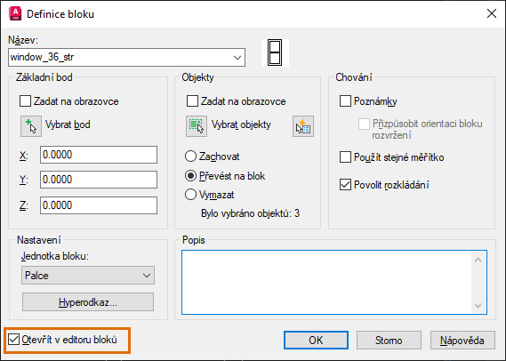

  2. Klikněte na kartu Vložit > panel Definice bloku > Vytvořit blok. Hledat
  3. Zadejte název bloku. Použijte název, který označuje použití bloku.
  4. Klikněte na tlačítko Vybrat objekty.
    Dialog se dočasně zavře, abyste mohli vybrat objekty.
  5. Vyberte nakreslené objekty, které představují okno, a stiskněte klávesu Enter.
    Dialog se znovu otevře.
  6. Zaškrtněte možnost Otevřít v editoru bloků.
  7. Kliknutím na tlačítko OK uzavřete dialog.
    Zobrazí se Editor bloků a s ním i pás karet.

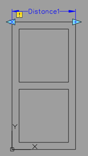

Nejprve přidáte lineární parametr, aby byla geometrie omezena na lineární pohyb.
  1. Ujistěte se, že se nacházíte v prostředí editoru bloků, jak je popsáno výše, nebo vyberte existující referenci bloku ve výkresu, klikněte pravým tlačítkem a vyberte položku Editor bloků.
  2. Na paletě Vytváření bloků klikněte na kartu Parametry > Přímá.
  3. Pro první umístění zadejte levý horní roh vnějšího obdélníku.
  4. Pro druhé umístění zadejte pravý horní roh vnějšího obdélníku.
  5. Zadejte umístění pro parametr.
Názorná ukázka přidání parametru

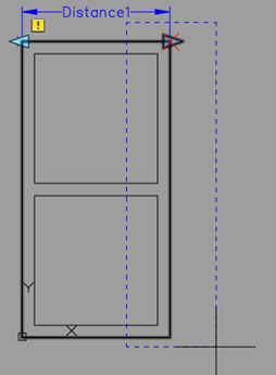

  1. Na paletě Vytváření bloků klikněte na kartu Akce > Protažení.
    Postupujte podle výzev na příkazovém řádku:
  2. Vyberte parametr: Vyberte parametr Vzdálenost1.
  3. Určete parametrický bod, který má být sdružen s akcí, nebo zadejte [Počáteční bod/Druhý bod] <Počáteční>: Určete bod v pravém uzlu parametru (při přesunutí kurzoru poblíž se zobrazí červené X).
  4. Určete první roh protahovacího rámečku: Podle obrázku vyberte bod nad a poblíž středu okna.
  5. Určete protější roh: Podle obrázku vyberte bod dole a vpravo od okna.
  6. Vyberte objekty: Pomocí křížení označte celou pravou polovinu okna, poté stiskněte klávesu Enter a dokončete výběr objektů.
    Vedle uzlu parametru, se kterým je asociována, se zobrazí ikona akce.

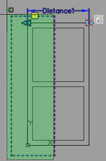

Nyní řekněme, že chcete při přetažení pravého uzlu protáhnout obě strany současně. To lze provést přidáním další akce protažení ke stejnému lineárnímu parametru. Tato akce se použije na druhou stranu okna. Začněte s dříve vytvořeným dynamickým blokem.
Poznámka: Můžete přesunout celou geometrii doleva na 18", aby se hodnota 0,0 nacházela ve středu dolní čáry okna. Tím se blok po protažení zachová ve středu kolem bodu vložení. Tyto příklady však ukazují bod vložení vlevo dole.
  1. Vyberte blok, klikněte pravým tlačítkem a vyberte položku Editor bloků.
  2. Na paletě Vytváření bloků klikněte na kartu Akce > Protažení.
  3. Vyberte parametr: Vyberte dříve přidaný parametr Vzdálenost1.
  4. Určete parametrický bod, který má být sdružen s akcí, nebo zadejte [Počáteční bod/Druhý bod] <Počáteční>: Vyberte stejný uzel parametru jako předtím.
  5. Určete první roh protahovacího rámečku: Podle obrázku vyberte bod nad a poblíž středu okna.
  6. Určete protější roh: Podle obrázku vyberte bod níže a vlevo od okna.
  7. Vyberte objekty: Pomocí křížení označte celou levou polovinu okna, poté stiskněte klávesu Enter a dokončete výběr objektů.

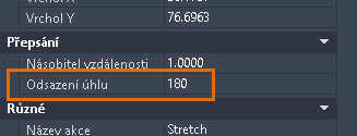

    Ve skutečnosti chceme, aby se objekty protáhly v opačném směru od objektů na pravé straně, například když je uzel přetažen doprava, objekty se protáhnou doleva. Podle obrázku definujte tuto akci, upravte vlastnost Odsazení úhlu akce.

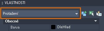

  8. Pokud není paleta Vlastnosti otevřena, klikněte na kartu Zobrazit > panel Palety > Vlastnosti. Hledat
  9. Klikněte na ikonu akce protažení, kterou jste právě přidali, aby se její vlastnosti zobrazily na paletě Vlastnosti.
    Poznámka: Ujistěte se, že je možnost Protažení zobrazena jako typ objektu na paletě Vlastnosti.
  10. Na paletě Vlastnosti nastavte Odsazení úhlu na 180. To způsobí, že se vybrané objekty při přetažení lineárního uzlu protáhnou v opačném směru.

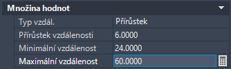

Řekněme, že chcete povolit pouze okna široká mezi 24" a 60" s 6" přírůstky. Omezit akci protažení můžete určením parametru protažení.
  1. Pokud blok není otevřen v Editoru bloků, dvakrát klikněte na okno s možností protažení, které bylo vytvořeno dříve, a kliknutím na tlačítko OK upravte blok.
  2. Vyberte lineární parametr, Vzdálenost1, klikněte pravým tlačítkem myši a vyberte položku Vlastnosti.
    Vyhledejte část Množina hodnot.
  3. V rozevíracím seznamu Typ vzd. vyberte možnost Přírůstek.
  4. Zadejte 6 jako přírůstek vzdálenosti.
  5. Zadejte hodnotu 24 jako minimální vzdálenost.
  6. Zadejte hodnotu 60 jako maximální vzdálenost.
  7. Blok otestujte tak, jak je popsáno výše. Všimněte si slabých bílých čar omezujících přírůstky, které jsou povoleny.
