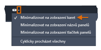

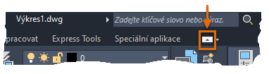

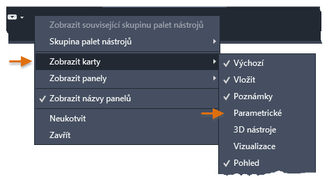

Pás karet zabírá významnou oblast v okně aplikace. Místo jeho úplného vypnutí můžete přepínat mezi několika režimy zobrazení.

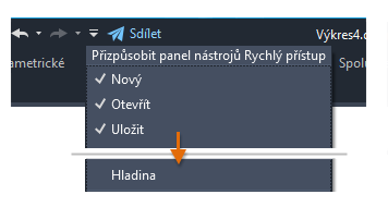

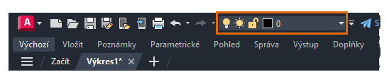

Když je pás karet minimalizovaný, nelze rychle přistupovat k nástrojům na panelu Hladiny. Můžete však přidat rozevírací seznam Hladina na panel nástrojů Rychlý přístup.
Zde je výsledek.

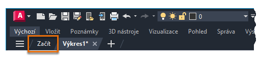

Řada uživatelů kartu Začít nepoužívá a pokud chtějí, mohou ji vypnout.

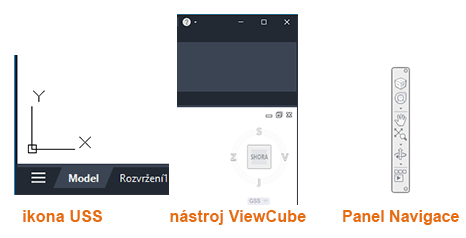

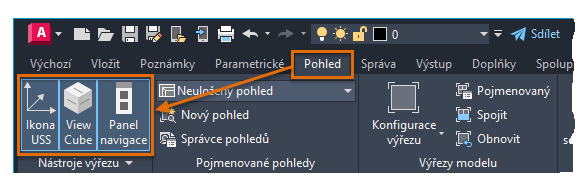

Uživatelský souřadnicový systém je užitečný v některých 2D výkresech a nezbytný pro 3D modelování. V případě, že USS využíváte jen zřídka, můžete ho snadno skrýt. Totéž platí pro ovládací prvek ViewCube a navigační panel.
Ovládací prvky výřezu se používají především pro 3D modelování. Pokud je nepoužíváte, můžete je skrýt a snížit tak vizuální šum ve 2D výkresech.

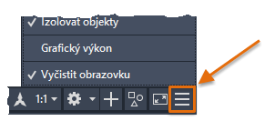

Stavový řádek obsahuje nejčastěji používaná nastavení a ovládací prvky. Vypnutí ovládacích prvků, které nepotřebujete, je velmi jednoduché.
