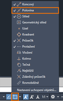

Nejprve, pokud ještě nejsou zapnuté, zapněte Uchopení objektů, Polární trasování a Trasování uchopení objektů pomocí stavového řádku vpravo dole.
Uchopení objektů lze také zapnout a vypnout pomocí klávesové zkratky F3, Trasování uchopení objektů zapnuto nebo vypnuto pomocí klávesové zkratky F11 a Polární trasování zapnuto nebo vypnuto pomocí klávesové zkratky F10.

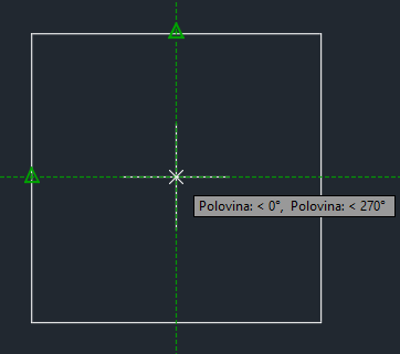

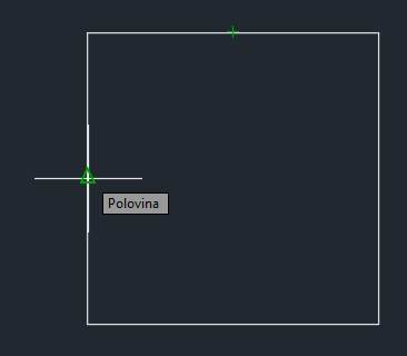

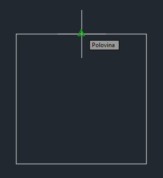

V tomto cvičení použijeme možnost uchopení objektu v polovině. Ujistěte se tedy, že je zapnuto uchopení objektu v polovině.
Pojďme to vyzkoušet.

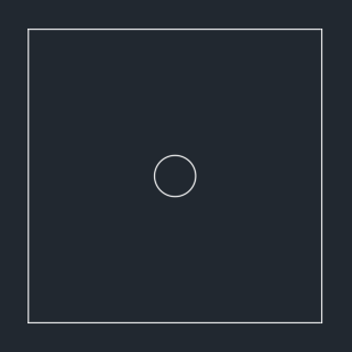

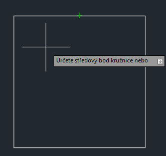

Předpokládejme, že máte obdélník, který chcete nakreslit ve středu kružnice.

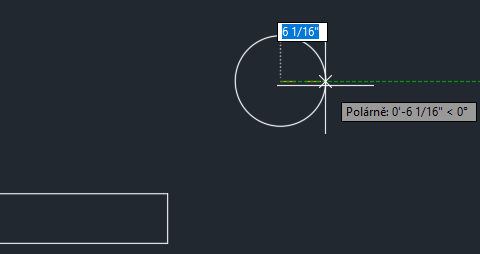

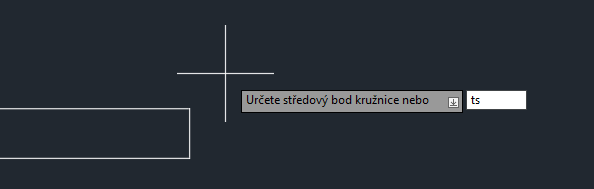

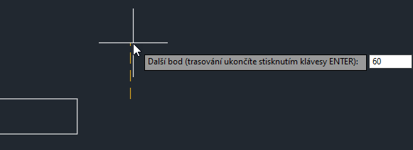

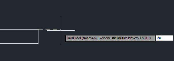

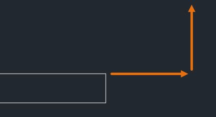

Nyní předpokládejme, že chcete nakreslit kružnici o 60 jednotek nahoru a 60 jednotek od konkrétního bodu. K nalezení přesného umístění můžete použít dočasné trasování.
Bez trasování uchopení objektu můžete nejprve vytvořit některé dočasné konstrukční čáry, poté vytvořit kružnici a poté vymazat konstrukční čáry. Nebo byste možná vytvořili kružnici v referenčním bodě a pak ji přesunuli. Použití dočasného bodu trasování však tyto další kroky eliminuje.

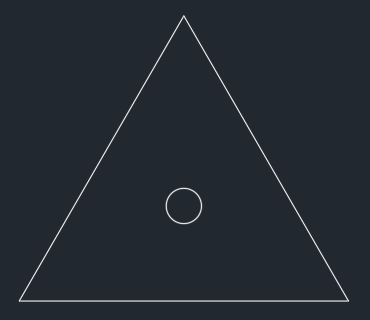

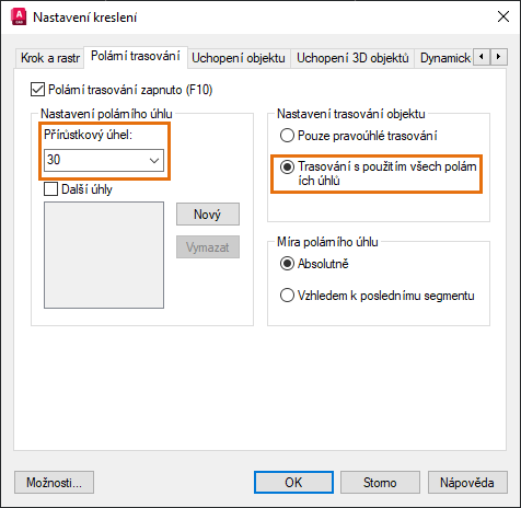

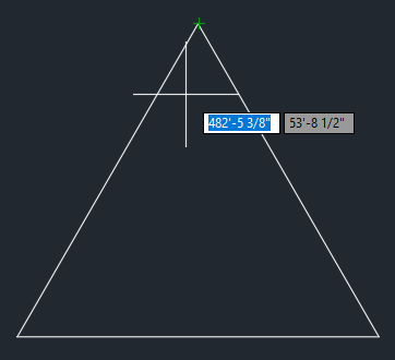

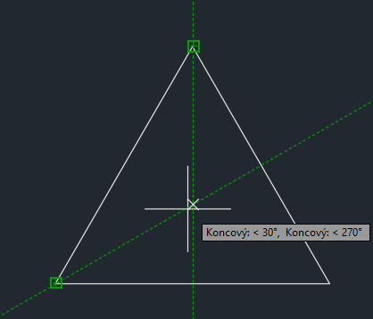

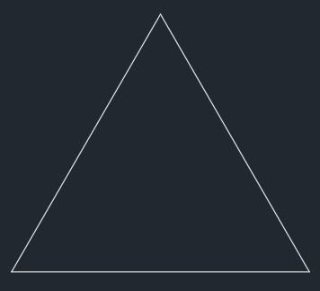

Ve výchozím nastavení trasování uchopení objektů sleduje pouze ortogonálně. Nastavení trasování uchopení objektů však můžete změnit tak, aby se použila všechna nastavení polárního úhlu. Předpokládejme, že tentokrát chcete nakreslit kružnici ve středu tohoto trojúhelníku pomocí trasování uchopení objektu.
Středový bod nebude možné umístit pouze pomocí ortogonálního trasování. Budete potřebovat 30stupňový úhel trasování.
Trasování lze zapnout také tak, že podržíte klávesu SHIFT a pravým tlačítkem zobrazíte místní nabídku uchopení objektu.

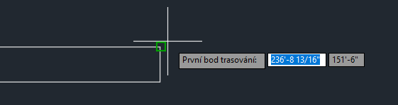

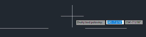

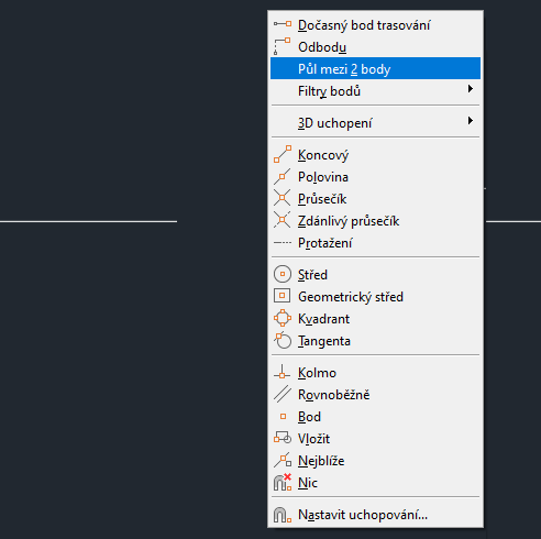

Pojďme si ještě jednou procvičit. Tentokrát předpokládejme, že chcete nakreslit kružnici ve středu mezi těmito dvěma body.
