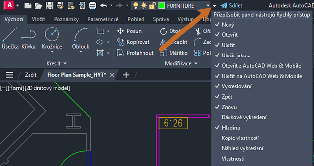

Hledáte jiný způsob, jak rychle pracovat s ovládacími prvky hladin? Na panel nástrojů Rychlý přístup si můžete snadno přidat ovládací prvek Seznam hladin. To může být užitečné zejména v případě, že chcete pás karet zavřít v rámci maximalizace vašeho prostoru na obrazovce, ale budete potřebovat přepínat aktivní hladinu nebo zapínat a vypínat určité hladiny.
Chcete-li přidat ovládací prvek Seznam hladin na panel nástrojů Rychlý přístup, jednoduše klikněte na rozevírací seznam Přizpůsobit na panelu nástrojů Rychlý přístup a vyberte položku Hladina.

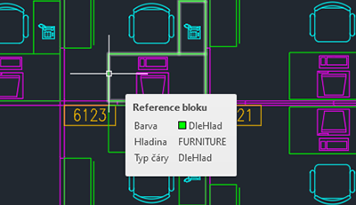

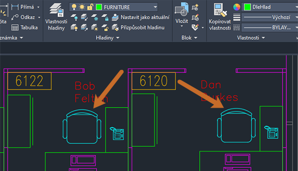

Některé výkresy mohou obsahovat stovky nebo, zejména u velkých výkresů, tisíce hladin. Procházení a hledání určité hladiny v seznamu hladin s příliš dlouhou dobou je často nepraktické. Možnost Nastavit jako aktuální (příkaz LAYMCUR) je pohodlný způsob, jak změnit aktuální hladinu.
Předpokládejme, že chcete nastavit hladinu FURNITURE jako aktuální. Samozřejmě můžete jednoduše otevřít seznam hladin a posouvat se, dokud nenajdete hladinu FURNITURE. Místo toho však pomocí příkazu Nastavit jako aktuální rychle změníme aktuální hladinu.
. Hledat
Hladina FURNITURE je nyní aktuální hladinou.

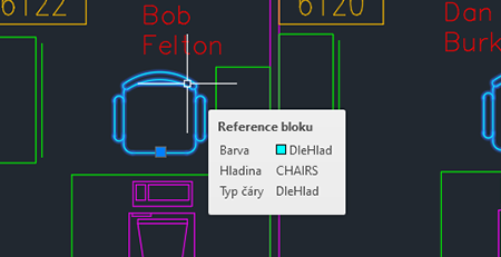

Stejně jako název značí, příkaz Změnit na aktuální hladinu (příkaz AKTHLAD) změní (přesune) objekt z jedné hladiny na jinou.
Předpokládejme, že jste chtěli přesunout tyto židle z hladiny ŽIDLE na hladinu FURNITURE pomocí možnosti Změnit na aktuální hladinu.
. Hledat
Židle jsou nyní na hladině FURNITURE.

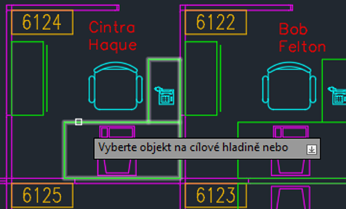

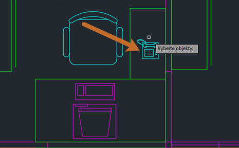

Podobně jako v případě možnosti Změnit na aktuální hladinu, zmíněná v předchozí části, příkaz Přizpůsobit hladinu (příkaz ZMĚŇHL) změní hladinu objektu. U příkazu Přizpůsobit hladinu nemusí být žádná hladina aktuální.
Předpokládejme, že chcete umístit telefony na hladinu procesoru.
Hledat
Telefon je nyní na hladině procesoru.

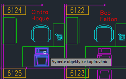

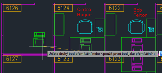

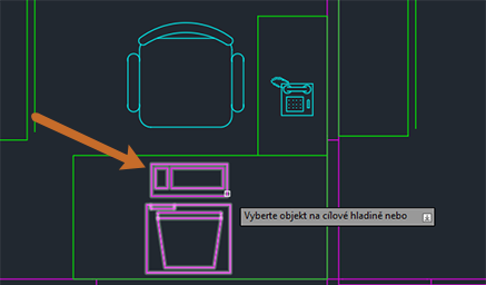

Pomocí předchozích dvou příkazů jsme změnili vlastnosti objektů, které jsou již ve výkresu. Předpokládejme však, že chcete kopírovat objekty a umístit je do jiné hladiny. To lze provést pomocí příkazu Kopírovat objekty do nové hladiny (příkaz KOPIEDOHLAD).
Tentokrát řekněme, že chcete tento počítač zkopírovat do hladiny FURNITURE.
. Hledat

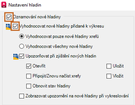

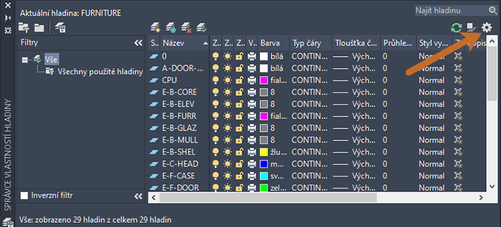

Program vás může automaticky upozornit, když jsou do výkresu přidány nové hladiny. Nové hladiny mohou být přidány při připojování externích referencí nebo vkládání bloků. Pokud pracujete se sdílenými výkresy, mohou nové hladiny přidat další přispěvatelé.
Když je zapnuta funkce upozorňování na hladiny a následně je přidána nová hladina, zobrazí se po určitých operacích, které pracují se soubory, hladinami nebo vykreslováním, bublina nebo dialog se zprávou. Na stavovém řádku se také zobrazí ikona upozorňující na nové hladiny.
Zkusme si nyní nastavit automatické upozornění na nové hladiny.
. Hledat
Každá možnost označuje, kdy se oznámení zobrazí. Pokud je tedy vybrána možnost Otevřít a je k dispozici nová hladina, zobrazí se při otevření výkresu upozornění. Pokud je vybrána možnost Uložit a existuje nová hladina, zobrazí se při každém uložení upozornění.
