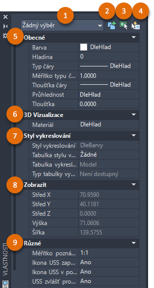

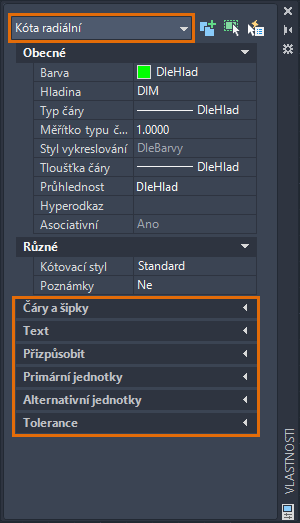

Každý objekt aplikace AutoCAD má svou vlastní sadu vlastností. Obecné vlastnosti, například barva, hladina, typ čáry, měřítko typu čáry, tloušťka čáry a některé další, jsou společné pro většinu objektů. Některé objekty mají vlastnosti pro ně specifické.
| Číslo | Název | Popis |
| 1 | Filtr typů objektů | Zobrazí typ objektů, které jsou vybrány. Rozevírací seznam filtru typů objektů se používá, když vybíráte více typů objektů a chcete po jednom upravit vlastnosti typů objektů. |
| 2 | Přepínač hodnoty systémové proměnné PICKADD | Vypíná (0) a zapíná (1) systémovou proměnnou PICKADD. Pokud je proměnná PICKADD zapnuta ( ), do aktuální výběrové množiny je přidán každý vybraný objekt, a to buď samostatně, nebo prostřednictvím okna. Pokud je proměnná PICKADD vypnuta ( ), vybrané objekty nahradí aktuální výběrovou množinu.
Poznámka: Pokud je proměnná PICKADD nastavena na hodnotu 0, můžete přidržením klávesy Shift přidat objekty do aktuální výběrové množiny.
| 3 | Vybrat objekty | Vybere požadované objekty pomocí libovolné výběrové metody. V okně Vlastnosti se zobrazí společné vlastnosti vybraných objektů. Pak můžete na paletě Vlastnosti změnit vlastnosti vybraných objektů, případně můžete provést jiné změny vybraných objektů zadáním editačního příkazu. |
| 4 | Rychle vybrat | Zobrazuje dialog Rychle vybrat. Pomocí funkce Rychle vybrat vytvoříte výběrovou množinu podle kritérií filtrování. |
| 5 | Obecné | Zobrazí obecné vlastnosti vybraného objektu nebo nastavení aktuálního výkresu (pokud není nic vybráno). Tato část také obsahuje sadu nástrojů Hladina. |
| 6 | 3D vizualizace | Zobrazí vlastnosti 3D vizualizace pro aktuální výkres nebo výběr. |
| 7 | Styl vykreslování | Zobrazí nastavení stylu vykreslování včetně možností tabulky stylů vykreslování, které je možné přiřadit k aktuálnímu výkresu nebo vybranému objektu. |
| 8 | Pohled | Pokud není vybrán žádný objekt, zobrazí nastavení aktuálního pohledu. |
| 9 | Různé | Zobrazí další nastavení výkresu a vlastnosti výřezu, například aktuální měřítko poznámek, nastavení zobrazení ikony USS a vizuální styl. |

Velikost palety Vlastnosti je možné změnit, ukotvit k libovolné straně okna výkresu, přesunout do jiného umístění nebo umístit na sekundární monitor.

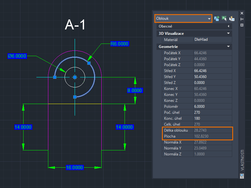

Kromě zobrazení aktuálních nastavení výkresu je paleta Vlastnosti také účinným nástrojem k úpravám vlastností objektu. V tomto cvičení provedeme změny vlastností jednoduché mechanické součásti.
Můžete také otevřít vlastní výkres.
Hledat

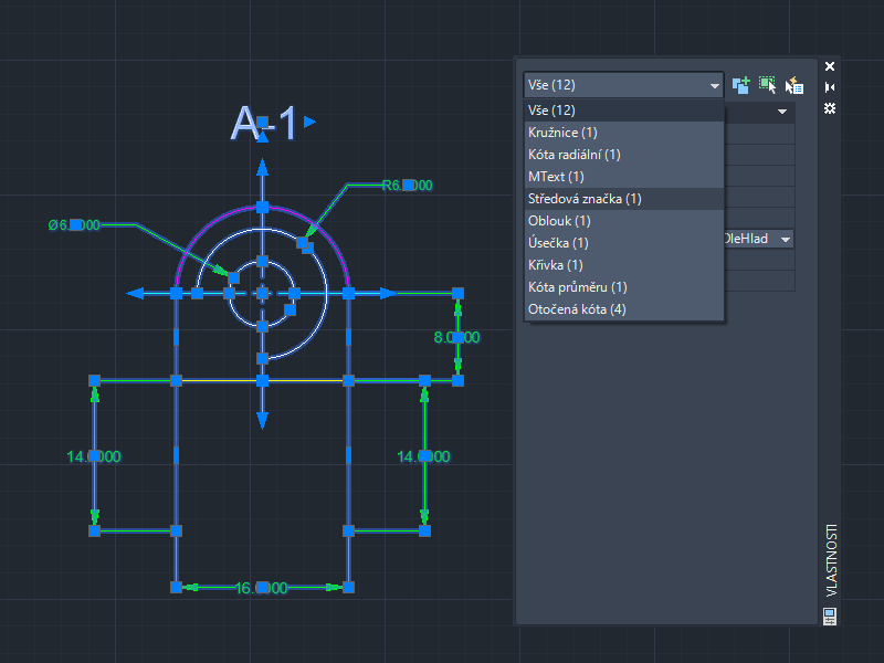

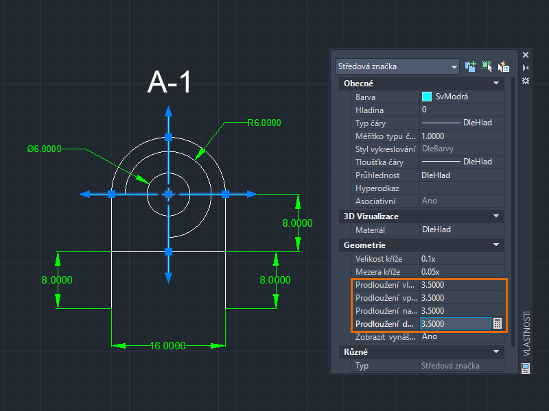

Vlastnosti vybrané středové značky se zobrazí na paletě Vlastnosti.
Další informace o výběru objektů naleznete v části Vyzkoušeli jste již: Výběr okna, výběr napříč, nepravidelný výběr a další funkce.
Všimněte si, že vlastnosti dostupné u křivky jsou jiné než ty u středové značky.

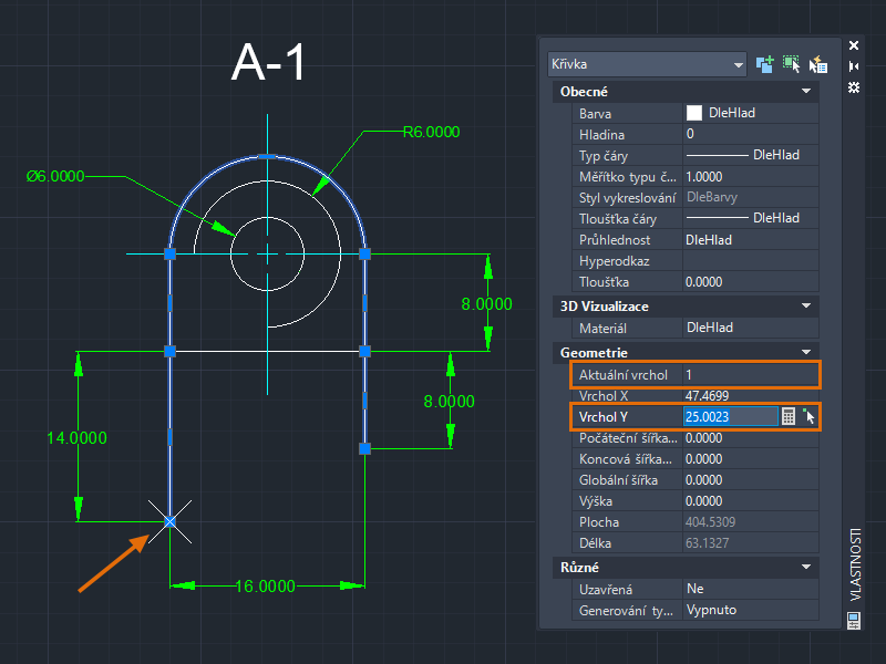

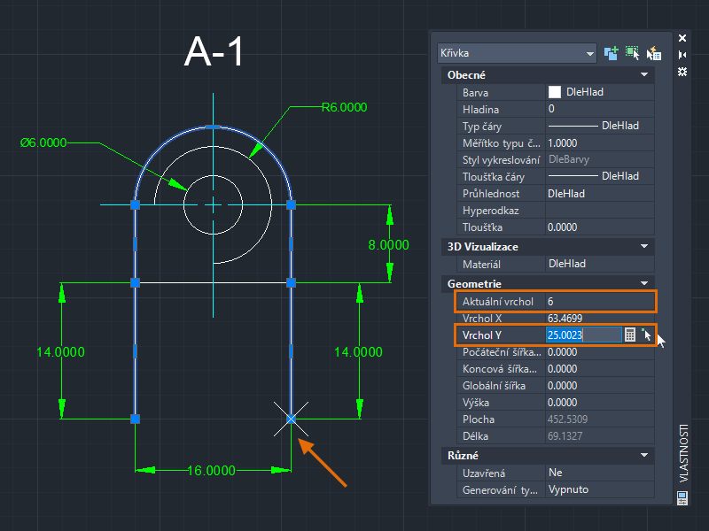

Křivky se skládají z jednoho nebo více segmentů úsečky nebo oblouku. Vrchol definuje počáteční a koncový bod segmentu. Pořadí vrcholů odpovídá způsobu tvorby křivky.

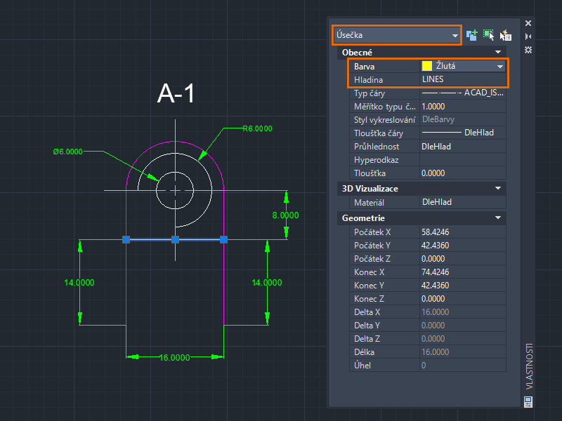

Řekněme, že chcete protáhnout jednotlivé segmenty křivky.
Značka X označuje vrchol křivky, který upravujete. V jednu chvíli je možné upravovat pouze jeden vrchol.
Nyní jsou první a poslední vrchol křivky zarovnány. Tato metoda úpravy vrcholů je užitečná, pokud znáte absolutní souřadnice, které chcete.

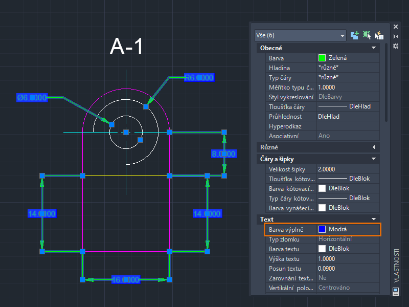

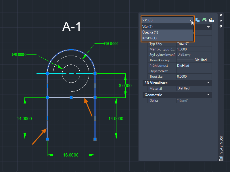

Jakmile vyberete více objektů, na paletě Vlastnosti se zobrazí pouze společné vlastnosti. Některé z těchto vlastností je možné upravit a jakákoli změna vlastnosti se použije na všechny objekty ve výběrové množině. Pomocí palety Vlastnosti nastavte vlastnost u více objektů na stejnou hodnotu.
Pokud všechny vybrané objekty sdílejí stejnou hodnotu vlastnosti, pak je tato hodnota zobrazena na paletě Vlastnosti. V opačném případě, pokud mají vybrané objekty různé hodnoty vlastnosti, je na paletě Vlastnosti zobrazen výraz *RŮZNÉ*.
Rozevírací seznam Filtr typů objektů zobrazuje počet a typy vybraných objektů. Na paletě Vlastnosti se zobrazují upravitelné vlastnosti instance i vlastnosti instance pouze ke čtení. Vlastnost může být určena pouze ke čtení (zašedlá), protože její hodnota je automaticky vypočítána nebo přiřazena, případně závisí na hodnotě jiné vlastnosti.

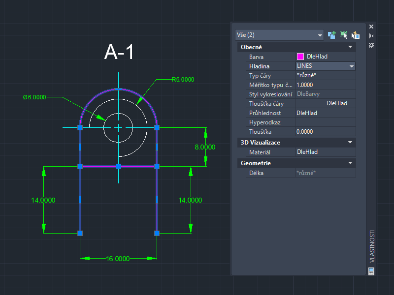

Změna vlastnosti vybraných objektů na hodnotu DleHlad převezme hodnoty vlastností z aktuální hladiny. Vzhledem k tomu, že vlastnost Barva vybraných objektů je nastavena na hodnotu DleHlad, objekty nyní zobrazují barvu definovanou hladinou ÚSEČKY.
Objekt se zobrazí s novou barvou bez ohledu na barvu přiřazenou k hladině.
Někdy je potřeba rychlý a jednoduchý způsob filtrování objektů. Paleta Vlastnosti umožňuje filtrovat objekty a použít změny u vybraných objektů podle typu.

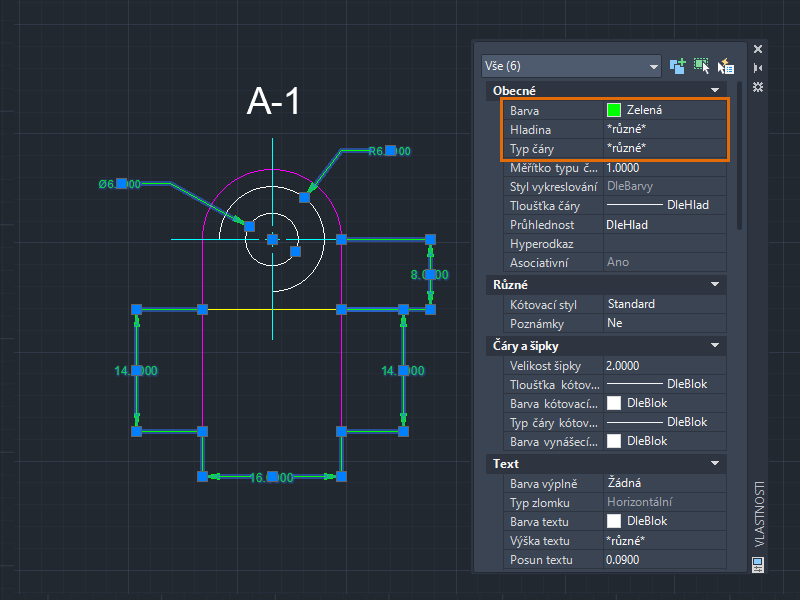

Předpokládejme, že jste obdrželi výkres s geometrií, kterou je třeba aktualizovat nebo převést na standard vaší společnosti.
I když jsou kóty zobrazeny stejnou barvou, můžete vidět, že hladina a typ čáry přiřazené ke kótám se liší.
Podle požadavků vaší společnosti je možné změnit i další vlastnosti na DleHlad.

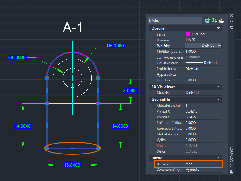

Jednou z klíčových úvah o úspěšném použití šrafování na objekt je, že hranice tohoto objektu by měly být uzavřeny. I přesto, že můžete určit různá nastavení, například toleranci mezery, aby bylo možné použít šrafování uvnitř otevřeného objektu, doporučuje se zajistit, aby byly plochy šrafování uzavřené.
Někdy je obtížné najít a opravit malé mezery v hranicích, zejména při práci na velkých nebo složitých výkresech. Tyto nežádoucí mezery mohou bránit v tvorbě požadovaného šrafování. Pomocí palety Vlastnosti můžete snadno uzavřít (nebo otevřít) objekty, jako jsou křivky nebo křivky spline.
Nadále pracujeme s výkresem vytvořeným dříve. V případě potřeby můžete pro toto cvičení otevřít složitější výkres.
Při uzavření křivky se vytvoří úsečkový segment od posledního vrcholu křivky k prvnímu vrcholu. Uzavřením křivky pomocí této metody nepřidáte k objektu žádný další vrchol.

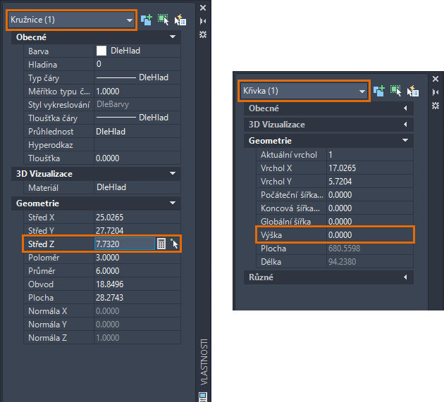

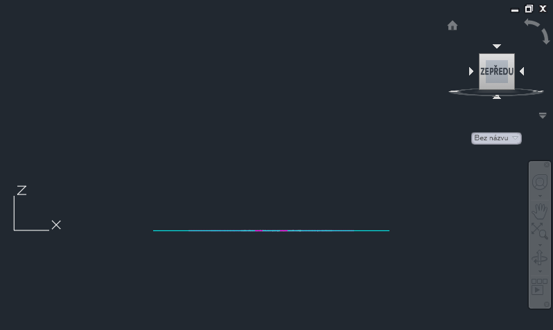

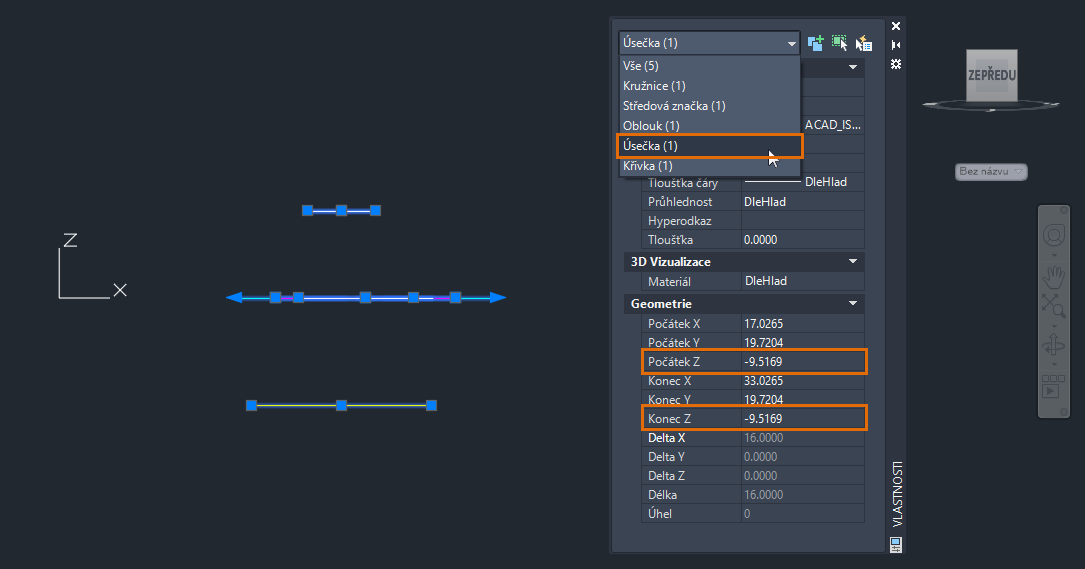

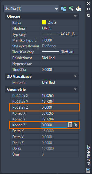

V aplikaci AutoCAD jsou všechny 2D geometrické objekty tvořeny v rovině XY. Někdy se však objekty pohybují podél osy Z buď v rámci návrhu, nebo omylem. Pokud se objekty nenachází na stejné rovině, uchopení objektů nemusí fungovat podle očekávání nebo se může při provádění úloh, například při tvorbě zaoblení, vyskytnout chyba.
V tomto cvičení přesuneme některé objekty podél osy Z. Toto je možné provést tak, že budete obíhat pohledem kolem uživatelského souřadnicového systému (USS) nebo tento systém otáčet a poté přesunete některé objekty podél osy Z. Další informace o uživatelském souřadnicovém systému (USS) naleznete v části Vyzkoušeli jste již: Použití USS při 2D kreslení.
a vyberte všechny objekty ve výkresu. Stiskněte klávesu Enter.
Pokud má souřadnice Z jiné hodnoty než nula nebo obsahuje výraz *RŮZNÉ*, znamená to, že jeden nebo více vybraných objektů není koplanárních.
Různé objekty budou mít různé názvy vlastností hodnot na ose Z. Objekt může mít jednu nebo více následujících vlastností: Počáteční Z, Koncové Z, Pozice Z (mtext), Střed Z (kružnice) nebo Výška (křivky).
Všechny objekty se nyní nacházejí na stejné rovině XY.
