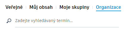

Data, která se přenesou do aplikace Civil 3D, můžete určit procházením dostupných datových sad pro vybranou oblast zájmu pomocí filtrů Veřejné, Můj obsah, Moje skupiny a Organizace.
Zaškrtněte políčko u datové sady, kterou chcete přenést do aplikace Civil 3D.
