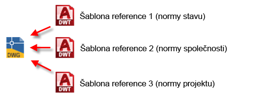

K výkresu může být připojeno více šablon referencí. Uživatelé mohou například vytvořit šablony pro stát, společnost nebo projektové normy:
Když k výkresu připojíte více než jednu šablonu, budete upozorněni na duplicitní komponenty v šablonách a budete se moci rozhodnout, jak je vyřešíte. Můžete změnit pořadí priority šablony nebo se rozhodnout odkazovat na komponentu ze šablony s nižší prioritou.
