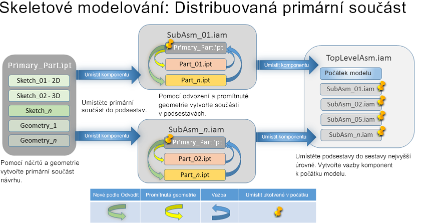

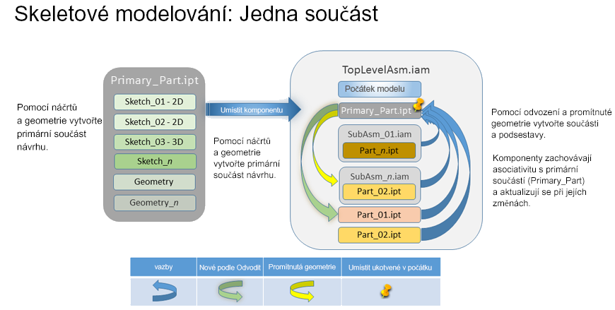

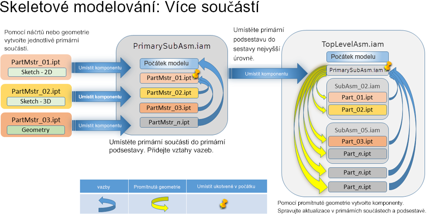

Metody skeletového modelování
Žádná metoda sama o sobě nemůže vyhovovat každému procesu návrhu. Můžete upřesnit, jak se mají nástroje používat, a vyvinout tak efektivní procesy k vytváření návrhů. Skeletové modelování je příklad takového upřesnění procesu. Pomocí různých nástrojů si zákazníci jako vy vyvinuli přístupy ke skeletovému návrhu, které vyhovují jejich potřebám. Následující metody představují nejlepší postupy používání skeletových metod návrhu.
V jednoúrovňovém procesu se používá jedna primární součást, která obsahuje náčrty a geometrii představující konečný návrh. Primární součást je umístěna v sestavě nejvyšší úrovně. Všechny komponenty (součásti a podsestavy) jsou vytvářeny relativně k primární součásti. Následné úpravy primární součásti pak způsobí změny i v komponentách, které jsou s ní asociovány.
Víceúrovňový proces používá k vytvoření konečné sestavy jednotlivé primární součásti, které se skládají z náčrtů. Primární součásti jsou umístěny a opatřeny vazbami v hlavní podsestavě. Primární podsestava je umístěna v sestavě nejvyšší úrovně. Uvnitř sestavy nejvyšší úrovně se jednotlivé 3D komponenty modelují pomocí promítnuté geometrie z primární podsestavy a jejích primárních součástí. 3D komponenty mohou být v závislosti na požadavcích návrhu buď samostatné, nebo obsažené v logických podsestavách.
Metoda distribuované primární součásti používá k definici konečné sestavy jednu primární součást, která se skládá z náčrtů a geometrie. Na primární součást se podle potřeby odkazuje v různých podsestavách a součástech. Primární součást určuje celkové rozvržení. Sestava a podsestavy se definují nebo umisťují s ohledem na primární součást. Každá podsestava má vlastní kostru a řídí část vlastního návrhu. Kostry vyšší úrovně se používají k řízení celkového rozvržení nebo mechanismu sestavy, zatímco kostry nižší úrovně lze použít k řízení geometrie součástí.

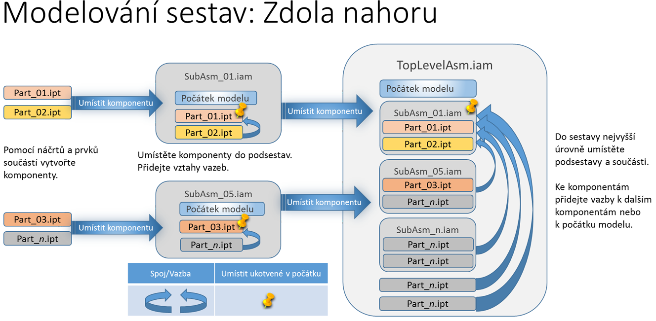

Zdola nahoru
Modelování zdola nahoru je tradiční způsob vytváření sestav. Nejdříve definujete různé součásti. Potom je pomocí vazeb sestavy umístíte do podsestav. Podsestavy se umisťují do sestav vyšších úrovní až k sestavě nejvyšší úrovně. Tímto způsobem postupujete zdola nahoru. Pokud použijete tuto metodu vytváření sestav, získáte sestavy s řadou vztahů mezi sestavami a součástmi.
Tento přístup může způsobit dvě věci:
  1. Může vyčerpávat systémové prostředky a zpomalit výkon.
  2. Při změně modelu vznikne v návrhu řetězová reakce kvůli velkému množství ovlivněných křížových odkazů a odkazované geometrii.
Toto schéma slouží k porovnání s metodami skeletového modelování popsanými výše.

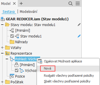

Vytvoření reprezentací zobrazení:
  1. V prohlížeči modelu sestavy rozbalte položku Reprezentace, klikněte pravým tlačítkem na možnost Zobrazení a v místní nabídce vyberte položku Nová.
  2. Dále skryjte či upravte komponenty nebo aspekty scény.
