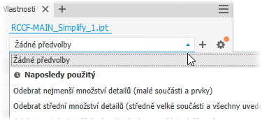

  2. V případě potřeby vyberte vestavěnou předvolbu, kterou chcete použít. K dispozici jsou čtyři vestavěné předvolby a můžete vytvořit i své vlastní. Předvolby přiřazují hodnoty k polím na panelu vlastností. Každou hodnotu můžete přepsat.
    • Odebrat nejmenší množství detailů (malé součásti a prvky) – nastavení jsou navržena tak, aby se odebraly pouze malé součásti a prvky. To vede k vytvoření nejpodrobnějšího modelu.
    • Odebrat střední množství detailů (středně velké součásti a všechny uvedené prvky) – nastavení jsou navržena tak, aby se odebralo středně velké množství detailů.
    • Odebrat nejvíc detailů (nahradit komponenty nejvyšší úrovně obálkami) – nastavení jsou navržena tak, aby se odebralo největší množství detailů. To vede k vytvoření velmi základních tvarů.
    • Žádné zjednodušení – zjednodušená verze má ve vztahu k modelu sestavy plnou věrnost. Všechny detaily jsou v modelu viditelné.
    Tip: Vyberte předvolbu, která se blíží požadované úrovni detailů. Poté můžete pomocí možností Zobrazit zahrnuté a Zobrazit vyloučené rychle vybrat zbývající součásti.
    Stejnou metodu lze použít i k vytváření vlastních předvoleb. Další informace naleznete v části Práce s předvolbami.

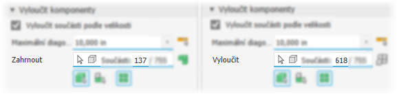

    • Odebírat součásti podle velikosti
      1. Vyberte možnost Odebírat součásti podle velikosti.
      2. Určete maximální diagonální hodnotu ohraničujícího kvádru. Součásti nebo komponenty, které se vejdou do hraničního kvádru, budou odebrány. Určete velikost pomocí jedné z těchto metod:
        • Zadejte hodnotu do pole úpravy Max. diagonála.
        • Kliknutím na šipku na konci pole hodnoty vyberete naposledy použitou hodnotu.
        • Klikněte na tlačítko měření diagonálního ohraničujícího kvádru a poté výběrem součásti nebo komponenty poskytněte hodnotu diagonály.
      3. Klikněte na prioritu výběru, kterou chcete použít. Dostupné možnosti
        • Priorita součásti
        • Priorita komponenty
        Chcete-li vybrat všechny výskyty vybrané položky, klikněte na možnost Všechny výskyty.
      4. Funkce automatického rozpoznání vyhledá a zvýrazní komponenty.
      5. Podle potřeby pokračujte ve výběru zbývajících komponent, které chcete ze zjednodušené součásti vyloučit.
    • Kliknutím na možnost Zobrazit vyloučené zobrazíte komponenty, které nebudou zahrnuty do zjednodušeného modelu. Kliknutím na možnost Zobrazit zahrnuté zobrazíte komponenty, které budou součástí zjednodušeného modelu. Ať už prohlížíte v jakémkoli z těchto režimů, jsou čísla zobrazená v poli úprav relativní vzhledem k popisku.
      Poznámka: Při zobrazení vyloučených položek se zvýrazní explicitně vyloučené součásti. Součásti vyloučené podle velikosti se nezvýrazní. Možnosti zobrazení fungují také u obálek.

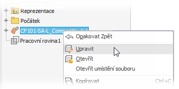

  3. V prohlížeči klikněte pravým tlačítkem na náhradní model a vyberte možnost Upravit.

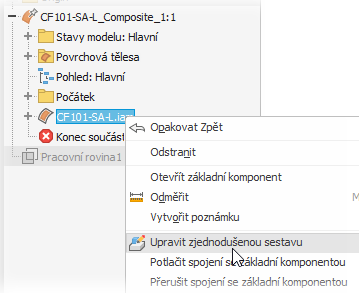

  4. V prohlížeči klikněte pravým tlačítkem a vyberte možnost Upravit zjednodušenou sestavu.
