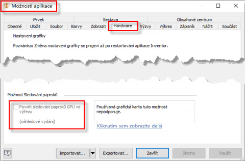

Chcete-li použít sledování paprsků GPU, postupujte následovně:
  1. Na kartě Nástroje panelu Možnosti klikněte na položku Možnosti aplikace.
  2. V dialogu Možnosti aplikace klikněte na kartu Hardware.
  3. V části Možnost Sledování paprsků:
    • Pokud je možnost povolena, znamená to, že je aktuální hardware kompatibilní. Chcete-li použít sledování paprsků GPU, vyberte danou možnost.
    • Pokud je tato možnost zakázána, aktuální hardware není se sledováním paprsků GPU kompatibilní.
