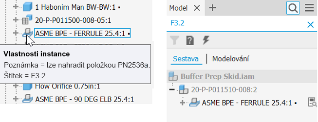

Značky, popisky nástrojů a vyhledávání v prohlížeči
- V popisku nástroje se zobrazují vlastnosti instance přiřazené k instanci komponenty.
- Značka tečky vedle názvu instance označuje instance s vlastnostmi instance.
- Vlastnosti instance jsou podporovány i ve vyhledávání v prohlížeči.

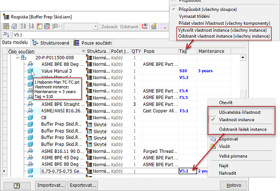

Dialog Rozpiska
Slouží k zobrazování, přidávání, úpravám nebo odstraňování vlastností instance.
- Pole s ikonou řádku vlastnosti instance má modrozelené pozadí.
- Hodnoty vlastností instance jsou modré.
- V popisku nástroje jsou uvedeny vlastnosti instance přiřazené k instanci.
- místní nabídka umožňuje práci s vlastnostmi instance.
- Karta Data modelu odděluje všechny řádky vlastností instance. Na dalších kartách jsou zobrazeny nebo sloučeny řádky instancí, a to na základě možnosti Sloučit řádky instancí v dialogu Nastavení sloučení řádků čísla součásti.

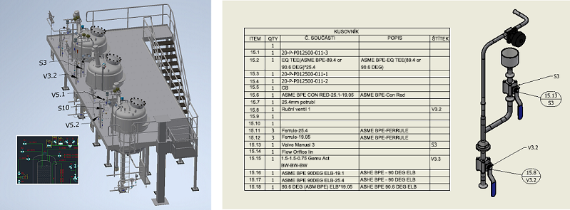

Vlastnosti instance v textu s odkazem, kusovníku, pozicích a načrtnutých značkách
Vlastnosti instance je možné zobrazit v následujících položkách:
- 2D nebo 3D text s odkazem
- Načrtnuté značky
- Kusovníky
- Pozice
