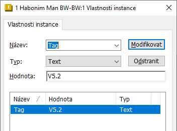

Přiřazení vlastností instance pomocí místní nabídky komponenty
- V prohlížeči vyberte jednu nebo více instancí komponenty, klikněte pravým tlačítkem a výběrem položky Vlastnosti instance zobrazte dialog Vlastnosti instance.
- V dialogu Vlastnosti instance zadejte název a hodnotu požadované vlastnosti instance.
- Kliknutím na tlačítko Přidat přidejte vlastnost instance.
- V případě potřeby můžete přidat další vlastnosti instance.
Tip: V seznamu Název vyberte název existující uživatelské iVlastnosti, abyste stejný název přiřadili k vlastnosti instance. Poté přepište uživatelskou iVlastnost na úrovni instance.
- Klikněte na tlačítko OK.

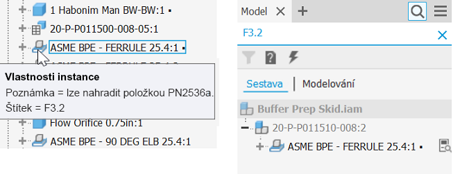

Poznámka: V prohlížeči se vedle názvu instance zobrazí malá tečka. Označuje, že k dané konkrétní instanci byly přiřazeny vlastnosti instance. Přesunutím kurzoru nad ikonu komponenty zobrazíte místní nápovědu. V té se zobrazují přiřazené vlastnosti instance. Vlastnosti instance můžete vyhledat pomocí vyhledávání v prohlížeči.

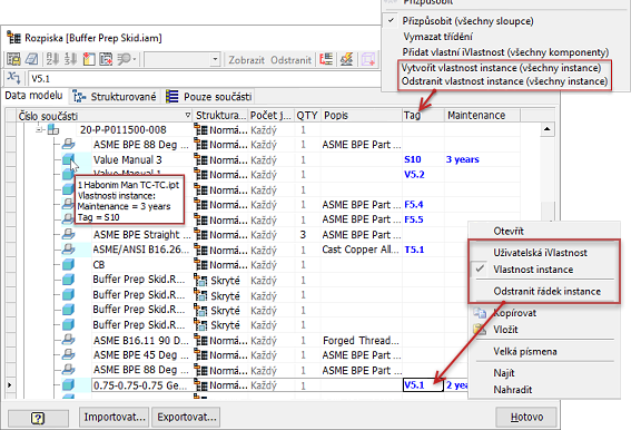

Přiřazení vlastností instance pomocí dialogu Rozpiska
Na kartě
Data modelu v dialogu Rozpiska se vždy zobrazují všechny řádky, které obsahují vlastnosti instance. Chcete-li zobrazit řádky instancí na kartách
Strukturované nebo
Pouze součásti, zrušte zaškrtnutí možnosti
Sloučit řádky instancí v dialogu Nastavení sloučení řádků čísla součásti. Pole s ikonou řádku vlastnosti instance má modrozelené pozadí. Hodnoty vlastností instance jsou modré. Přesunutím kurzoru nad ikonu komponenty zobrazíte místní nápovědu. V té se zobrazují přiřazené vlastnosti instance.
- Na pásu karet klikněte na kartu Sestava
panel Správa
Rozpiska
- V dialogu Rozpiska klikněte na možnost Přidat sloupce uživatelské iVlastnosti.
- Vyplňte název vlastnosti a klikněte na tlačítko OK.
Po přidání nového sloupce vyberte jedno nebo více polí hodnot v daném konkrétním sloupci. Poté přepište uživatelskou iVlastnost na úrovni instance a vyplňte hodnoty vlastností instance.
- Vyberte jedno nebo více prázdných polí hodnot v jednom sloupci, klikněte pravým tlačítkem a vyberte možnost Vlastnost instance.
- Dvakrát klikněte na pole hodnoty a vyplňte hodnotu.
Poznámka: Můžete také kliknout pravým tlačítkem na konkrétní sloupec a vybrat možnost Vytvořit vlastnost instance (všechny instance). Každá hodnota v tomto sloupci je nyní automaticky hodnotou vlastnosti instance.

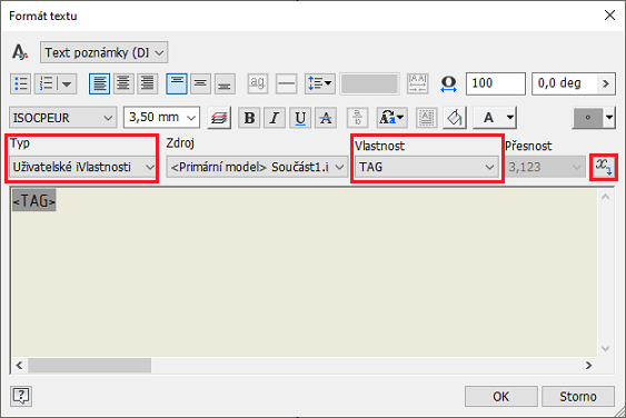

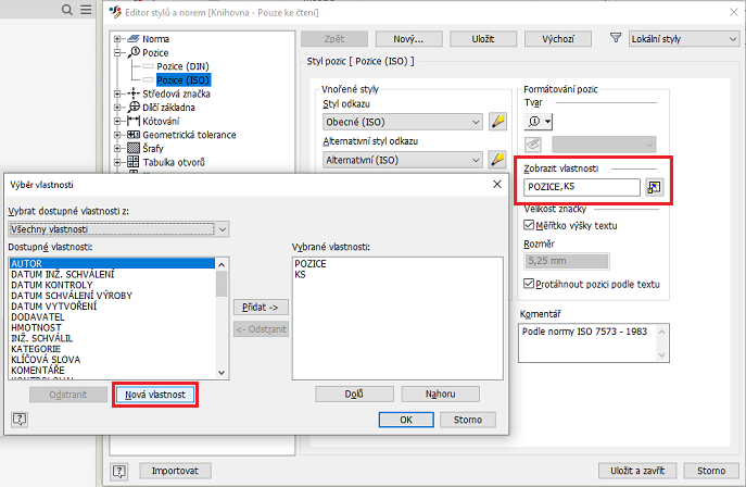

- Klikněte pravým tlačítkem na pozici a vyberte možnost Upravit styl pozice.
- V dialogu Editor stylů a norem
v části Zobrazení vlastnosti klikněte na položku Výběr vlastnosti.
- V dialogu Výběr vlastnosti klikněte na tlačítko Nová vlastnost.
- Vyplňte název vlastnosti instance a klikněte na tlačítko OK.
- Klikněte na tlačítko OK a poté kliknutím na tlačítko „Uložit a zavřít“ zavřete dialog Editor stylů a norem.

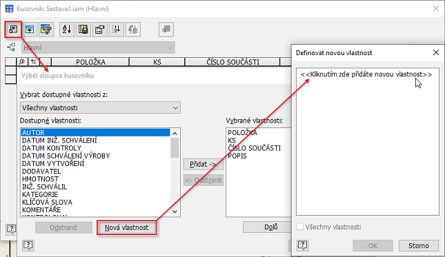

Zobrazení vlastností instance v kusovnících
V kusovníku se zobrazují data, která máte v rozpisce.
- Na pásu karet klikněte na kartu Poznámka
panel Tabulka
Kusovník.
- Nastavte u kusovníku požadované možnosti a umístěte jej do listu výkresu.
- Dvakrát klikněte na kusovník a klikněte na možnost Výběr sloupce.
- V dialogu Výběr sloupce kusovníku klikněte na tlačítko Nová vlastnost.
