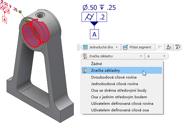

    K miniaturnímu panelu nástrojů je připojen interaktivní náhled popisu tolerance. Na miniaturním panelu nástrojů máte možnost vybrat typ geometrie nebo prvku, připojit identifikátor základny nebo přidat řádek ke geometrické toleranci. Možnosti, které jsou pro vybranou geometrii nebo prvek vhodné, se zobrazují v seznamech.
  4. Chcete-li upravit vlastnosti a hodnoty zobrazené v popisu, klikejte na jednotlivé prvky v náhledu. Kliknutím na rozevírací seznam Značka základny zobrazte příslušné možnosti.

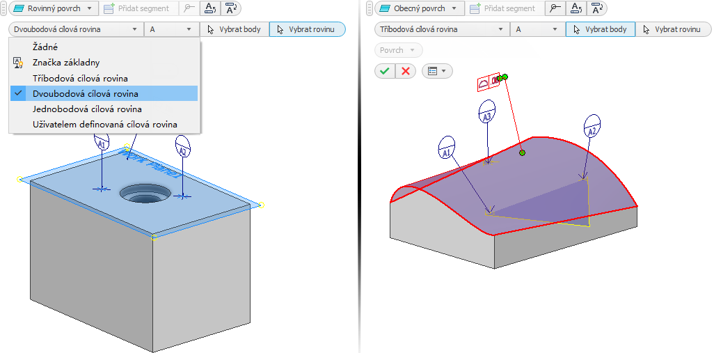

    • Chcete-li vytvořit dílčí základny, vyberte jednu z možností v rozevíracím seznamu. Na následujícím obrázku vlevo jsou například vytvořeny dílčí základny pomocí dvou bodů 2D náčrtu a pracovní roviny. Na obrázku vpravo jsou použity tři pracovní body a pracovní rovina.
      Poznámka: Body 2D náčrtu se vyberou automaticky. Pracovní body je nutné vybrat ručně.

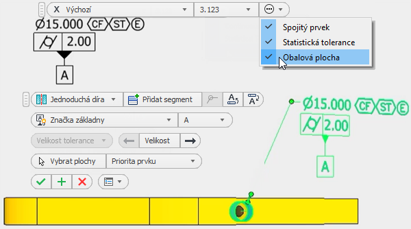

Přidání značek spojitých prvků, statistické tolerance a obalové plochy
Pomocí možností poznámek můžete k textu kóty přímo připojit modifikátory prvků. Modifikátory prvků se zobrazí v pořadí, ve kterém jste je přidali.

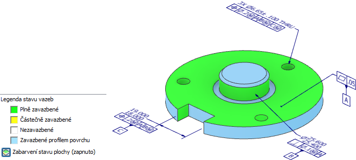

Poradce tolerance vás provede vytvořením plně zavazbeného modelu. Zatímco vytváříte prvky tolerance, zobrazují se v podokně prohlížeče Poradce tolerance informativní zprávy nebo upozornění na potenciální problémy. Chcete-li zobrazit stav vazeb v modelu, povolte možnost Zabarvení stavu plochy.

  5. Volitelně můžete kliknutím na tlačítko Zabarvení stavu plochy v dolní části prohlížeče Poradce tolerance zapnout nebo vypnout zabarvení stavu vazeb plochy.
