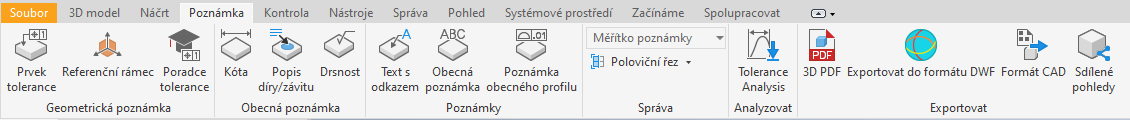

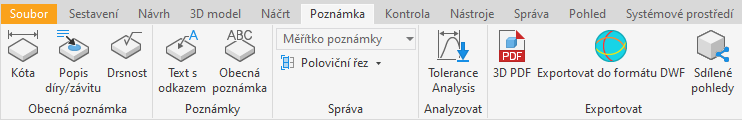

Pomocí příkazů, které jsou k dispozici na kartě Poznámka, můžete v souboru součásti nebo sestavy přidávat 3D poznámky k modelu.
Pomocí příkazu Prvek tolerance můžete k modelu v souboru součásti přidat poznámky geometrické tolerance. Nástroj Poradce tolerance vám pomůže porozumět stavu modelu a spravovat poznámky příkazu Prvek tolerance.
