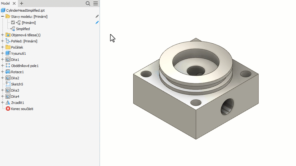

Na následujícím obrázku je v levém prohlížeči aktivní stav Upravit rozsah členu. Vidlice je přidána pouze ke stavu modelu zdvihu o velikosti 35 mm. V prohlížeči vpravo je aktivní stav Upravit rozsah rodiny a vidlice je přidána ke všem členům.
Poznámka: Odstranění je globální operace, která ignoruje nastavení Upravit rozsah členu. Chcete-li z aktivního členu odebrat prvek nebo komponentu, zapněte stav Upravit rozsah členu a upravte tabulku.
