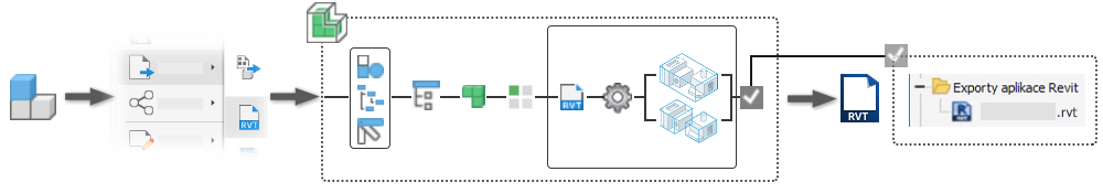

Verzi modelu sestavy můžete exportovat jako soubor RVT. Modely aplikace Revit lze použít pro návrhy, aniž by v nich vyžadovány detaily výrobní úrovně. Je možné efektivně použít aproximaci objemu, umístění, vůlí a montážních bodů.

Prvním krokem procesu exportu do souboru RVT je odebrání nepotřebných komponent a prvků ze sestavy pomocí integrovaného příkazu Zjednodušit.

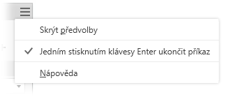

Tip: Pokud chcete při zadávání hodnot používat klávesu Enter, doporučujeme vypnout pokročilé nastavení
Jedním stisknutím klávesy Enter ukončit příkaz. Tato možnost je ve výchozím nastavení zapnuta a s klávesou Enter se pak zachází stejně jako s tlačítkem OK.
Export modelu RVT
S otevřeným modelem sestavy:
- V nabídce Soubor
Export
klikněte na položku Export do souboru RVT. Zobrazí se panel vlastností příkazu Zjednodušit.
