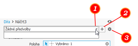

Rozhraní předvoleb
  1. Rozevírací seznam předvoleb.
  2. Vytvoří novou předvolbu na základě aktuálních parametrů. Použije se výchozí název, který však můžete změnit.
  3. Nastavení předvoleb, která zahrnují následující:
    1. Uložit aktuální – uloží aktuální nastavení do předvolby, kterou můžete pojmenovat nebo u ní ponechat výchozí název.
    2. Přejmenovat aktuální – umožňuje zadat jiný název pro aktuální předvolbu. Při přejmenování předvolby lze pomocí klávesy Esc ukončit proces a obnovit předchozí název.
    3. Odstranit aktuální – vyberte předvolbu, kterou chcete odstranit, a poté klikněte na možnost Odstranit aktuální.

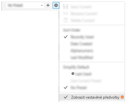

    4. Pořadí třídění
      1. Nedávno použité – řadí se podle posledního použití.
      2. Datum vytvoření – řadí se od nejstarší předvolby k nejnovější.
      3. Alfanumerické – řadí se nejdříve podle čísel a poté podle abecedy.
      4. Naposledy upraveno – řadí se podle poslední úpravy.
    5. Nová výchozí hodnota (typu prvku)
      Nastaví výchozí hodnotu panelu vlastností prvku.
      • Naposledy použitý – vyplní pole naposledy použitými parametry. Jedná se o dočasnou předvolbu, která se změní při změně použitých nastavení.
      • Použít aktuální předvolbu – k vyplnění polí použije hodnoty vybrané předvolby.
      • Žádné předvolby – vyplní některá pole hodnotami z instalace (stejné jako starší chování).

Vestavěné předvolby
Vestavěné předvolby jsou předdefinovány pro konkrétní příkaz. Hodnoty jsou založeny na typu jednotky určeném na kartě Nastavení dokumentu Jednotky. Předvolby jsou uloženy v duálním formátu, metrickém a britském, a jsou určeny pouze ke čtení. Existují specifická pravidla, která platí pro vestavěné předvolby, když je nastavujete jako výchozí.
  • Naposledy použité (výchozí předvolba) – pokud hodnota Naposledy použité odkazuje na vestavěnou předvolbu, použije se nastavení jednotek dokumentu. Pokud se hodnota změní, budou hodnoty označeny hvězdičkou. Všechny hodnoty jsou statické a již se pro danou akci neřídí nastavením jednotek dokumentu.
  • Použít aktuální předvolbu – pokud je předvolba označena jako výchozí prostřednictvím nastavení Použít aktuální předvolbu, použijí se původní hodnoty vestavěné předvolby, které se zobrazí s typem jednotky z nastavení jednotek dokumentu.
  • Žádná předvolba – hodnoty pole se řídí nastavením jednotek dokumentu. Naposledy použitá hodnota se ukládá na bázi jednotlivých dokumentů. Pokud kliknutím na tlačítko Použít potvrdíte nebo znovu spustíte příkaz, předvolba se přepne zpět na hodnotu Žádná předvolba, přičemž se použijí naposledy použité hodnoty a nastavení jednotek dokumentu se nepoužijí.
  • Nová uživatelská předvolba – vestavěnou předvolbu můžete použít jako základ pro uživatelskou předvolbu. Poté změňte pouze potřebné hodnoty. Změněné hodnoty se uloží jako nová předvolba s odkazem na vestavěnou předvolbu, ze které se použijí zbývající hodnoty. Uživatelské předvolby si zachovají použité hodnoty jednotek a nemění se podle nastavení jednotek dokumentu. Když je vytvořena nová předvolba pro prvky, které mohou generovat tělesa nebo povrchy, zahrne se do předvolby stav režimu povrchu.
  • Zobrazit vestavěné předvolby – vestavěné předvolby jsou ve výchozím nastavení zobrazeny. Pokud se nepoužívají, mohou být skryty.

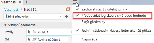

Poznámka: Možnost panelu vlastností Předvídat booleovskou operaci má před předvolbami přednost. Pokud předvolba nefunguje podle očekávání, zrušte výběr této možnosti.

Možnosti výstupu booleovské operace se ukládají do předvoleb příkazů Vysunutí, Rotace, Tažení a Spirála. Pokročilé nastavení u příkazů Vysunutí a Rotace, Předvídat booleovskou operaci a směr, určuje, že má software předvídat výběr booleovské operace na základě profilu a těles v modelu. Nastavení přepíše možnost booleovské operace v předvolbě.

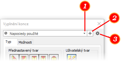

Předvolby u starších příkazů
Možnost předvoleb je k dispozici u následujících starších příkazů výkresu:
  • Vyplnění konce
  • značky svarů.
  • značky drsností,
