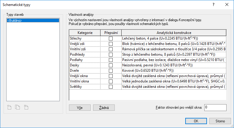

  3. V dialogu Rozšířená energetická nastavení klikněte v části Schematické typy do sloupce Hodnota a klikněte na tlačítko .
    V dialogu Schematické typy se zobrazí seznam kategorií prvků, přičemž u všech kategorií bude zrušeno zaškrtnutí políčka Přepsat.
  4. V dialogu Schematické typy proveďte následující akce:
    1. U kategorie, u které chcete použít tepelné vlastnosti definované schematickými typy, zaškrtněte políčko Přepsat. Ve sloupci Analytická konstrukce vyberte v rozevíracím seznamu požadovanou konstrukci.
      Poznámka: Chcete-li políčko Přepsat zaškrtnout u všech kategorií, klikněte na možnost Vše. Nebo naopak klikněte na možnost Žádné.
    2. Chcete-li u některých kategorií nadále používat tepelné vlastnosti definované koncepčními typy, zrušte zaškrtnutí příslušných políček Přepsat.
    3. Klikněte na tlačítko OK.
Při následném provádění energetické analýzy budou u těchto kategorií prvků použity tepelné vlastnosti pro zadané schematické typy (analytické konstrukce).
