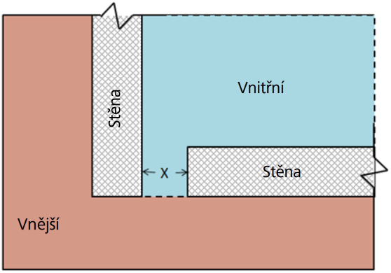

Maximální vzdálenost mezi prvky aplikace Revit, která může být při identifikaci prostorů energetického analytického modelu ignorována, odpovídá dvojnásobku hodnoty nastavení Rozlišení analytického prostoru.
Tato koncepce je znázorněna na následujícím obrázku, kde v půdorysném pohledu jsou zobrazeny dvě stěny ohraničující vnitřní prostor, mezi kterými je mezera s kótou X.
Pokud má parametr Rozlišení analytického prostoru hodnotu 18 palců (457,2 mm), potom platí:
