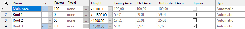

- V dialogu Edit/View Room Properties vyberte kartu Subarea.
Příklad 1: Popisek dílčí plochy s jednou čarou výšky s hodnotou 1,50 m.
Příklad 2: Popisek dílčí místnosti se dvěma čarami výšky s hodnotami 1,00 m a 2,00 m.
- Hlavní plocha: Toto vykáže data dílčí plochy místnosti.
- Střecha 1: Toto vykáže data dílčí plochy pro plochu pod čarou výšky 1,00 m. Plocha se odečte od hlavní plochy (součinitel výpočtu 0 %).
- Střecha 2: Toto vykáže dílčí plochu pro plochu mezi čarami výšky 1,00 m a 2,00 m. Plocha se vypočítá jako 50 % obytné plochy.
- Střecha 3: Toto vykáže data dílčí plochy pro plochu nad čarou výšky 2,00 m. Plocha se přičte k obytné ploše. Tato plocha byla ve výchozím nastavení nastavena k ignorování, proto je v tomto dialogu pouze ke čtení. Čili hodnota dílčí plochy se odečte od hlavní plochy a výsledek se správně vypočítá v popisku místnosti. Pokud shrnete čistou plochu dílčích ploch místnosti, uvidíte, že výsledek NRA odpovídá hlavní ploše.
