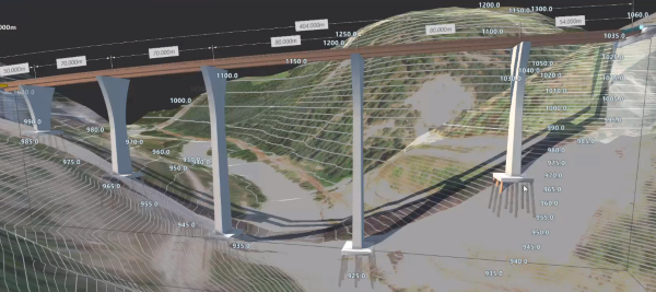

Aktualizace geometrie mostu a tunelu z aplikace InfraWorks
Při změně návrhu v aplikaci InfraWorks je možné aktualizovat geometrii modelu mostu nebo tunelu.

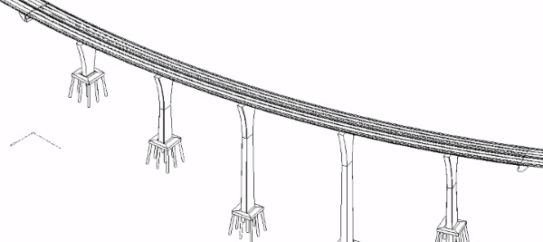

  2. Po aktualizaci modelu z aplikace InfraWorks bude do aplikace Revit doručeno oznámení o čekající aktualizaci.
  3. Kliknutím na tlačítko Použít v dialogu s upozorněním použijete aktualizace na model aplikace Revit.
