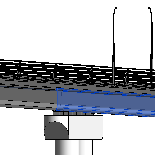

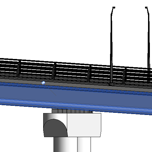

  2. Vyberte komponenty, které vyžadují tvorbu detailů a vytvořte z nich součásti.
  3. Jakmile jsou součásti vytvořeny, komponenty mostu je možné dále opatřit detaily a zahrnout v sestavách jako další součásti vytvořené v aplikaci Revit.
