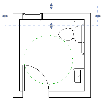

Chcete-li upravit tvar zalomené výšky pohledu, není třeba přecházet do režimu náčrtu. Jednotlivé čáry hranice zalomené výšky pohledu představují úchyt tvaru, jak je znázorněno na následujícím obrázku. Chcete-li změnit velikost, vyberte úchyt tvaru a přetáhněte jej.

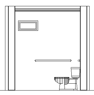

Příklad použití zalomené výšky pohledu k zobrazení okna umístěného ve stěně nad typickou rovinou řezu pohledu. Zalomená výška pohledu se v této oblasti používá k úpravě roviny řezu pouze v tomto místě.
Výška toalety s vysokým oknem

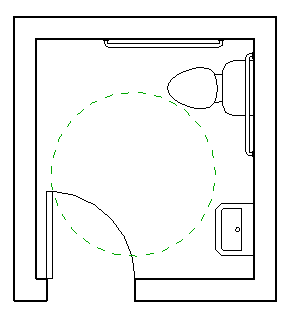

Půdorys bez zalomené výšky pohledu
Půdorys se zalomenou výškou pohledu
