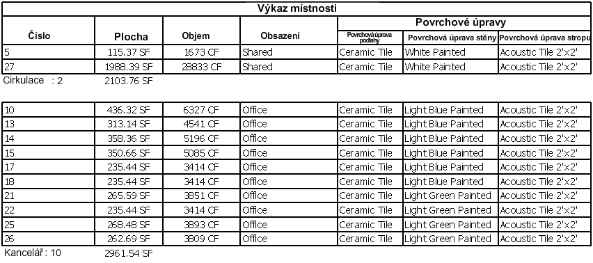

Výkaz je tabulkové zobrazení informací získaných z vlastností prvků v projektu. Ve výkazu může být uvedena každá instance typu prvku, který vykazujete, nebo můžete sbalit více instancí do jednoho řádku podle kritérií seskupování výkazu.
Příklad
Výkaz můžete vytvořit v kterékoli fázi procesu návrhu. Když provádíte v modelu změny, které mají vliv na výkaz, automaticky se podle provedených změn aktualizuje. Výkaz můžete přidat do výkresového listu.
