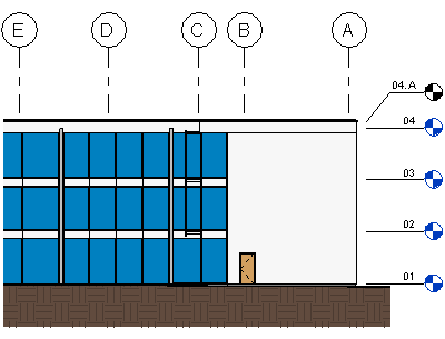

V pohledech jsou referenční odkazy pohledů zobrazeny modře. Dvojitým kliknutím na odkaz otevřete odpovídající pohled.
V bokorysném pohledu například modře zobrazená záhlaví podlaží představují navigační odkazy na odpovídající půdorysné pohledy podlah. Dvojitým kliknutím na modře zobrazené záhlaví podlaží otevřete jeho půdorys podlahy.
Poznámka: Černě zobrazená záhlaví podlaží udávají podlaží, která nejsou asociována s půdorysnými pohledy podlah.

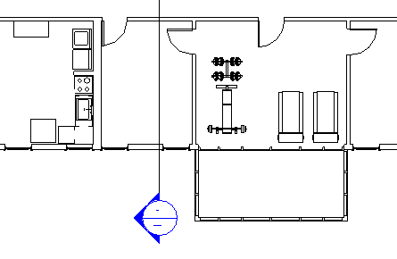

V půdorysném pohledu dvojitým kliknutím na záhlaví řezu otevřete pohled řezu.
V bokorysném pohledu dvojitým kliknutím na záhlaví detailu otevřete detailní pohled.
