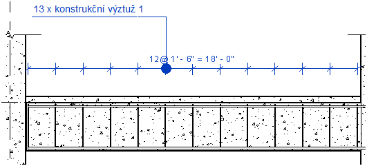

Po přidání poznámky více výztuží k pohledu můžete upravit kóty, které chcete upravit, nebo změnit umístění textu kóty nebo zobrazení kót.
  1. V projektu vyberte poznámku více výztuží.
  2. Klikněte na kartu Upravit | Poznámky více výztuží panel Upravit Vybrat kótu.
    Kóta se zvýrazní na kreslicí ploše.
  3. Jestliže chcete... Pak...
    upravit text kóty kliknutím na text otevřete Editor textu kóty.
    přemístit text kóty vyberte modrý uzel pod textem kóty a přetáhněte text do nového umístění.
    upravit mezeru mezi referenční a vynášecí čárou vyberte a přetáhněte uzel modré vynášecí čáry.

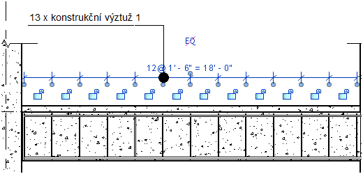

    změnit textový štítek rovnosti na hodnotu kóty vyberte kótu. Na paletě Vlastnosti vyberte pro položku Zobrazení rovnosti možnost Hodnota.
    zobrazit kóty na jednom štítku vyberte kótu. Na paletě Vlastnosti vyberte pro položku Zobrazení rovnosti možnost Vzorec rovnosti. Poté zadejte ve vlastnostech typu kóty vzorec rovnosti.
    upravit reference kót vyberte kótu a úpravou vynášecí čáry vyberte další reference výztuží nebo jiné reference.
