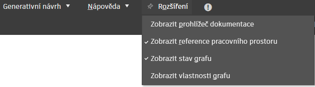

  2. Poté co dokončíte testování grafu a budete připraveni k vytvoření typu studie, klikněte v aplikaci Dynamo na možnost Rozšíření Zobrazit vlastnosti grafu a Zobrazit stav grafu.
    Vlastnosti grafu a stav grafu se zobrazí v podokně na pravé straně okna aplikace Dynamo.
