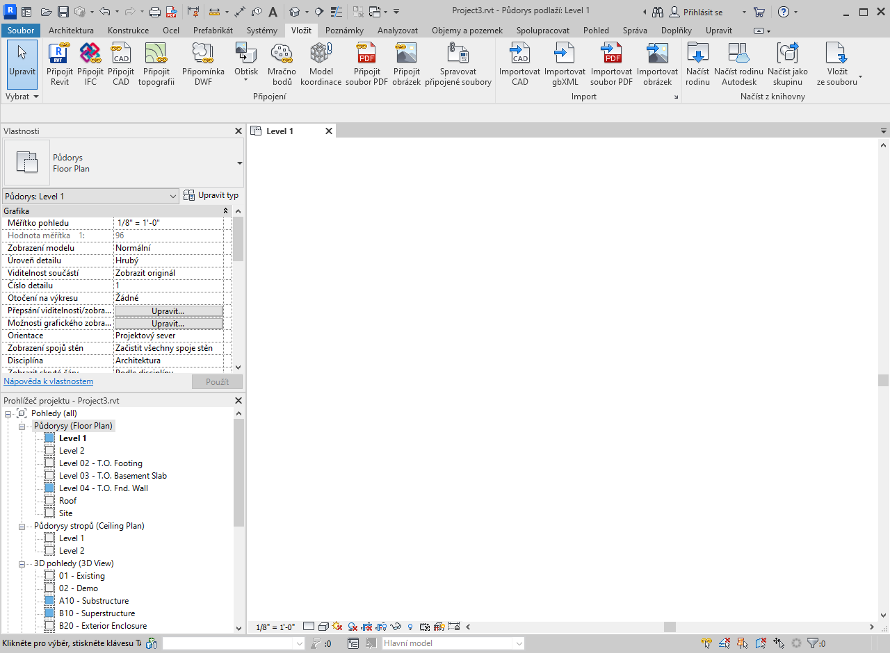

Kreslicí plocha
Na kreslicí ploše se zobrazují pohledy (a také výkresy a výkazy) aktuálního modelu. Pokaždé, když otevřete pohled v modelu, zobrazí se tento pohled na kreslicí ploše.
Ostatní pohledy jsou stále otevřeny, ale nacházejí se pod aktuálním pohledem. K uspořádání pohledů projektu podle stylu vaší práce použijte nástroje na kartě Pohledpanel Okna.

Výchozí barva pozadí kreslicí plochy je bílá; je však možné ji podle potřeby změnit na černou. (Viz níže uvedené pokyny)
Správa pohledů na kreslicí ploše
Požadovaná akce Postup
Zobrazení pohledu projektu, který ještě nebyl otevřen Přejděte na pohled v Prohlížeči projektu a dvakrát klikněte na název pohledu.
Zobrazení seznamu otevřených pohledů Klikněte na kartu Pohledpanel Oknarozevírací seznam Přepnout okna.
V dolní části nabídky se zobrazí seznam otevřených pohledů. Značka zaškrtnutí označuje pohled, který je aktuálně na kreslicí ploše aktivní.
Zobrazení jiného otevřeného (ale skrytého) pohledu na kreslicí ploše Klikněte na kartu Pohledpanel Okna rozevírací seznam Přepnout okna a klikněte na pohled, který chcete zobrazit.
Uspořádání všech otevřených pohledů do záložek v jednom okně na kreslicí ploše Klikněte na kartu Pohledpanel Okna (Pohledy do záložek).
Tento nástroj nemá vliv na pohledy, které se nacházejí mimo okno aplikace. Pokud například byl pohled přesunut na jiný monitor, zůstane tam.
Zobrazení všech otevřených pohledů současně Klikněte na kartu Pohledpanel Okna (Pohledy do dlaždic).
Zavření všech otevřených pohledů kromě pohledu, který je právě aktivní Klikněte na kartu Pohledpanel Okna (Uzavřít neaktivní pohledy).
Pokud kreslicí plocha obsahuje více dlaždic (oken), z nichž každá obsahuje více pohledů, zůstane na každé dlaždici otevřen aktuálně vybraný pohled. Ostatní pohledy jsou zavřené.
Pokud je otevřeno více modelů nebo rodin, zůstane pro každý model nebo rodinu otevřen jeden pohled.
Pohledy, které se nacházejí mimo okno aplikace, zůstanou otevřeny. Pokud například byl pohled přesunut na jiný monitor, zůstane otevřen.
Zvětšení kreslicí plochy Klikněte na kartu Pohledpanel Oknarozevírací seznam Uživatelské rozhraní a zrušením výběru příslušných zaškrtávacích políček skryjte některé komponenty rozhraní, například Prohlížeč projektu a stavový řádek.
Změna nastavení barvy pozadí kreslicí plochy
  1. Klikněte na kartu Soubor Možnosti.
  2. V dialogu Možnosti klikněte na kartu Grafika.
  3. V části Barvy vyberte u položky Pozadí požadovanou barvu pozadí.
  4. (Volitelné) Chcete-li změnit barvu uživatelského rozhraní, vyberte na kartě Uživatelské rozhraní v části Vizuální dojem u položky Aktivní téma možnost Tmavé nebo Světlé.
