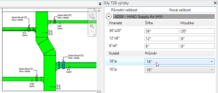

  2. Klikněte na kartu Upravit | Výroba – Potrubí/Trubky/Žlaby TZBpanel Upravit (Změnit velikost).
    Na paletě Díly TZB výroby se zobrazí informace o službě a velikostech vybraného potrubí, izolace nebo systému potrubí.
    Tip: Pokud je paleta Díly TZB výroby aktivní, můžete se stisknutím klávesy TAB rychle přesouvat mezi jednotlivými poli s velikostmi.
    Při přesunutí ukazatele myši na velikost dílu na paletě Díly TZB výroby se odpovídající potrubí, izolace nebo systém potrubí zvýrazní na kreslicí ploše.
  3. Na paletě Díly TZB výroby zadejte podle potřeby nové velikosti.
    U dílů ze šablony, například u vyráběného hranatého potrubí, zadejte hodnotu šířky a hloubky. U dílů ze seznamu produktů, například u kulatého zakoupeného potrubí nebo trubky, vyberte hodnotu v rozevíracím seznamu.
