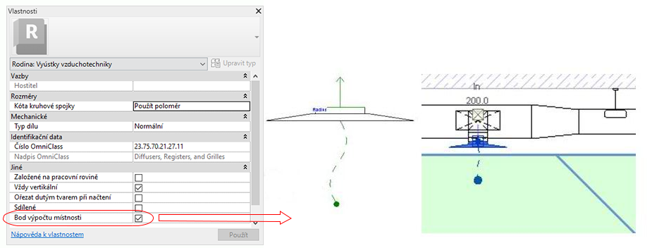

  8. Poznámka:
    V některých případech lze osvětlovací tělesa umístit tak, aby se umístění konektoru nenacházelo uvnitř prostoru. Jako vyhledávací bod se použije bod výpočtu místnosti, čímž se určí prostor, ve kterém je osvětlovací těleso. Úpravou rodiny pro osvětlovací těleso můžete povolit možnost Bod výpočtu místnosti a poté můžete přesunout umístění bodu výpočtu tak, aby byl umístěn uvnitř prostoru. V Editoru rodin povolte na paletě Vlastnosti možnost Bod výpočtu místnosti. Upravte umístění bodu výpočtu místnosti tak, aby byl umístěn uvnitř prostoru.
    Protože bod výpočtu místnosti určuje, ve kterém prostoru se nachází osvětlovací těleso, úpravy se také projeví ve výkazech. Pokud například zahrnete sloupec do výkazu s údaji o prostoru, jako je název a číslo, použije se prostor určený bodem výpočtu místnosti.
